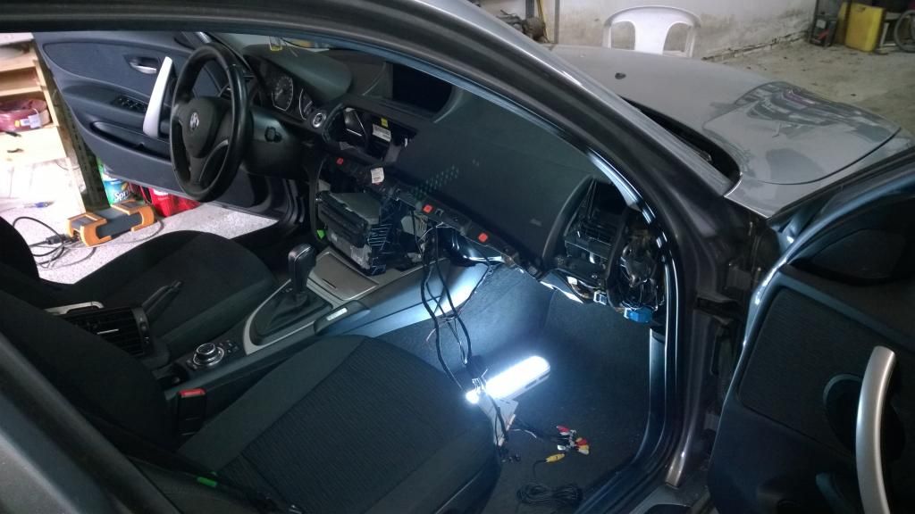

Como sé que muchos andáis detrás de ello y este fin de semana estuve montando un par pues he decidido hacer un mini reportaje de fotos para que veáis como queda.
El coche era un e87 al que ya se le había reequipado el CIC y ahora quería poner la cámara.
Empezamos desarmando un poco el lateral para pasar cables:
Desarmamos el interior delantero y podemos ver el interface con todo el lío de cables. Este interface irá enchufado al CIC y recibirá la cámara trasera. A parte el interface tiene 3 entradas más en las que podemos enchufar un tdt, móvil, consola, disco duro, etc. También tiene una salida por si queremos enchufar más pantallas:

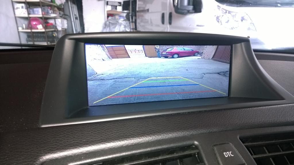

Una vez conectado todo por encima lo probamos:
Colocamos la cámara en el paragolpes:
Y por último probamos el resultado:

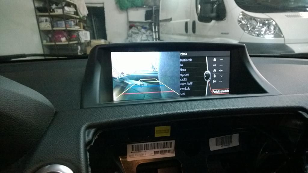

Como veis tiene varias opciones de división de pantalla o hacerlo flotante dependiendo de si tenemos pdc o no.

No es original pero como si lo fuera, se maneja desde el idrive. Cuando metes la marcha atrás en tu caso a tener pdc se te dividiría la pantalla y verías las dos cosas o puedes poner más funciones distintas.
