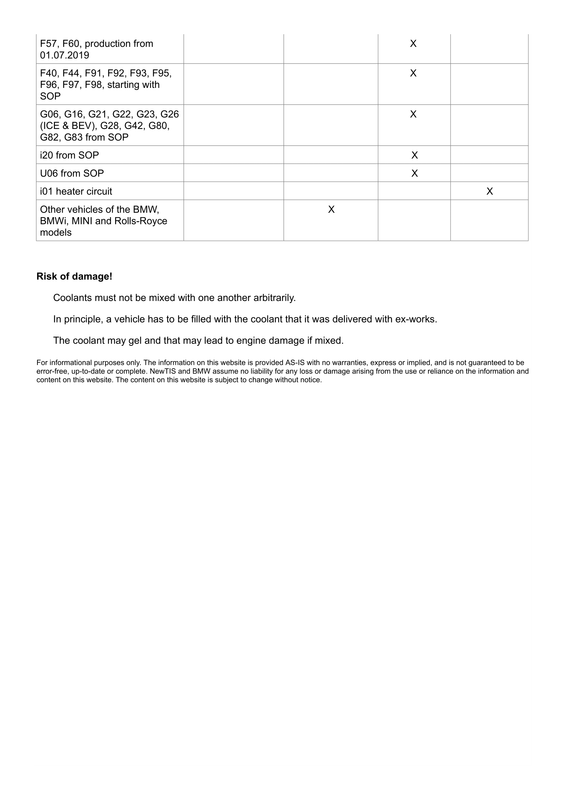

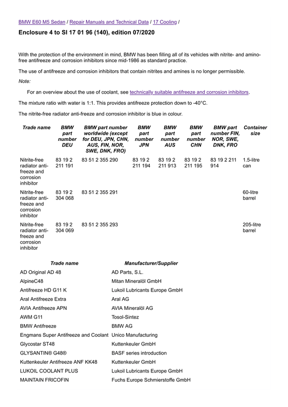

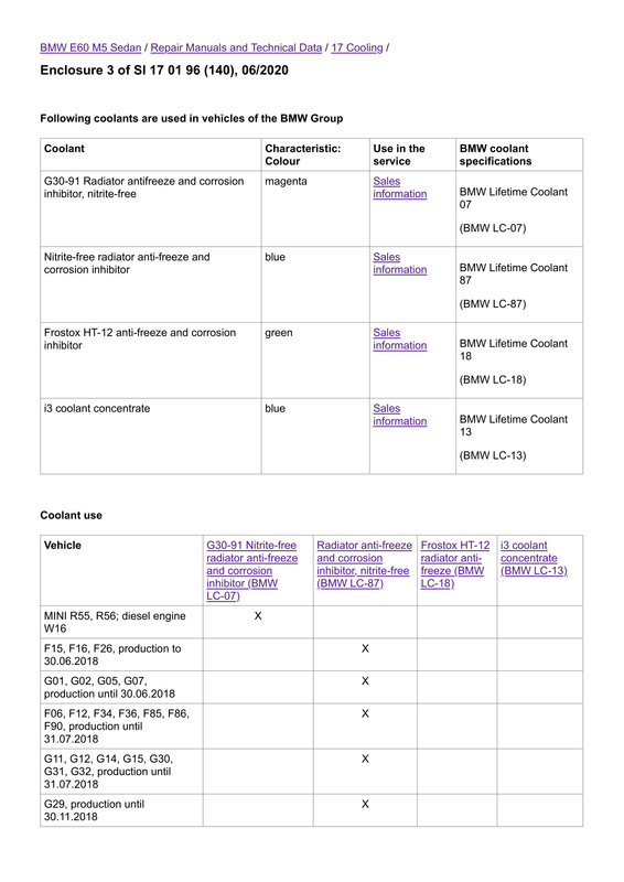

Exactamente ese es el correcto para casi todos los BMW (excepto Mini diesel W16 e i3) hasta la producción de 07/2018-06/2019 (según modelo), que pasan a usar HT-12.
Basf es la empresa que lo formuló originalmente, y también le vende el paquete de aditivos a otros como Comma o Gowe.
La letra G en los refrigerantes es la abreviatura de Glysantin, marca registrada de Basf.
Ahora BMW llama LC-87 a la especificación del G48, LC-07 a la del G30 (Mini motor W16), LC-13 al del i3 y LC-18 a la del HT-12.

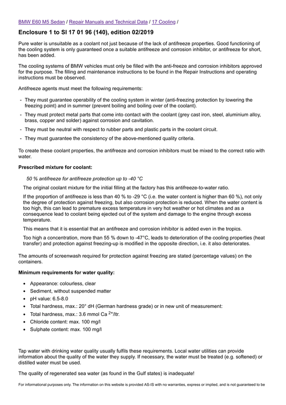

Hay distintas proporciones de mezcla según la protección que pretendas aunque la mezcla al 50% es la recomendada, ya que al diluir más, también diluyes los aditivos anticorrosión.
Mezclar dos líquidos a partes iguales no necesita un Nobel de Química, si la mezcla no es perfecta 50/50 tampoco pasa nada, hay amplio margen.
El anticongelante original BMW es bueno y competitivo en precio, el agua destilada cuesta una miseria, incluso puede que te la regalen.
Especificaciones oficiales sobre proporciones y calidad del agua a mezclar. Puedes poner la mano en el fuego por que todos los BMW, al menos los que usan G48, salieron de fábrica con agua del grifo en el sistema de refrigeración.
