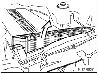

Hola buenas tardes chicos, quería preguntaros cómo puedo extraer el radiador del aire acondicionado, el del morro necesito sacarlo para cambiarlo porque está pinchado y no se puede hacer carga de aire, alguien me puede decir donde ahí un brico o como puedo hacerlo? Gracias un saludo

17 11 530Extracción e instalación de casetes (condensador para aire acondicionado)
Retire el radiador.
Extraiga el refrigerante del sistema de A/C.
Retire las líneas del aire acondicionado.
instalación:
Substituya los anillos de sellado.
Evacuar y llenar el sistema de A/C.
N9yeFIT

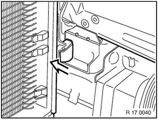

Incline el cassette hacia atrás ligeramente y levante hacia arriba para quitarlo.
N7KaILf

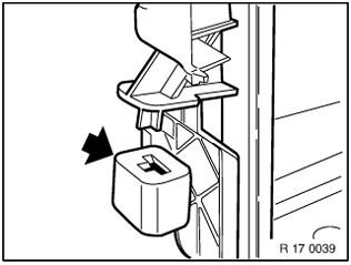

instalación:
Tenga en cuenta los soportes de goma en la pared frontal.

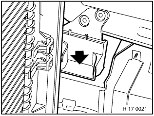

instalación:
Compruebe los soportes de goma en los lados izquierdo y derecho.
NBM8hdR

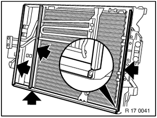

instalación:
Instale el cassette en los retenedores izquierdos y derechos y empuje hacia adelante hasta donde vaya.
N1ZXfTu
instalación:
Compruebe los sellos de perfil de goma.

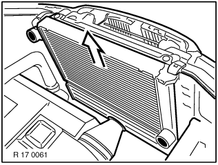

Todos los coches:
Levante el radiador de los montajes.
instalación:
Coloque el radiador en los soportes.

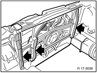

instalación:
Tenga en cuenta los soportes de goma en los lados izquierdo y derecho.
A1yejHY
instalación:
El dato es para modelos e39 530d motor m57
