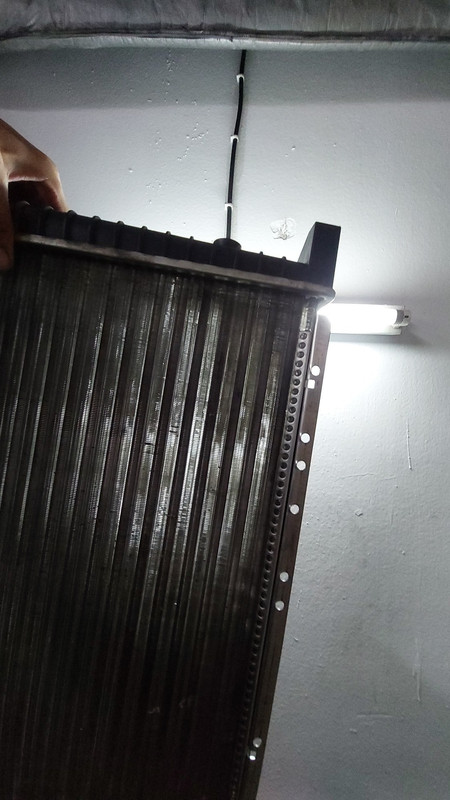

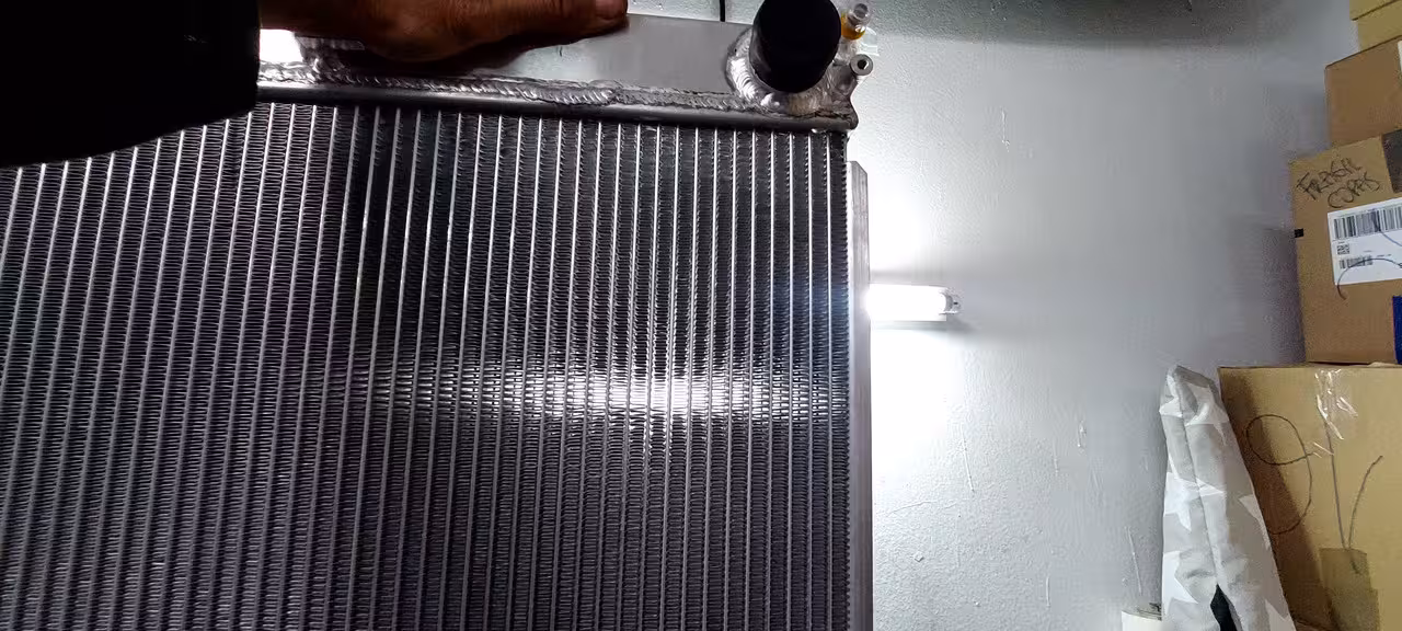

Me parece raro pero yo diria que algo esta mal del radiador aunque todavia no lo he montado .
No veo que haya conductos por dentro como en el antiguo , pero por ningun lado todavia no he hecho la prueba pero asi veo imposible que pase de un lado a otro el refrigerante.
Pongo unas fotos:
777
1 Feb 2010
3.963
457
Vale ya esta. Parece ser que hay de dos tipos y los que lleva son los otros.

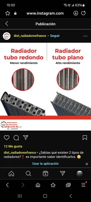

Los radiadores de tubo plano suelen rendir ligeramente mas que uno de tubo redondo, si ambos tienen el mismo numero de celdas y laminas por cm2. De hecho se suele decir que a igualdad de celdas y laminas uno de tubo plano rinde hasta un 20% mas que uno de tubo redondo.
Sin embargo, los de tubo plano son mas propensos a rotura.

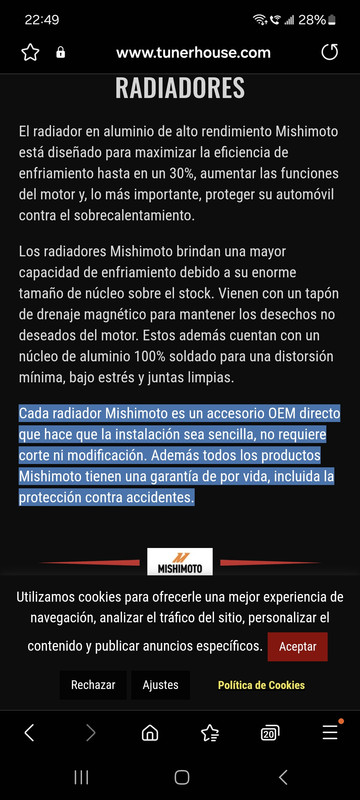

Pues diria que los Mishimoto son de tubo plano y tienen garantia de por vida...

Si, pero la garantia es para defectos de fabrica o similar.
Un radiador de tubo plano es mas facil que se fisure en un golpe frontal, por ejemplo, que uno de tubo redondo.
Segun he leido tambien , entra la garantia en caso de accidente.

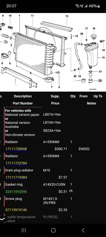

Una pregunta . Veo que me fuga algo por el sensor del nivel de refrigerante pieza 22 que aproveche del otro radiador , pense que estos ya venian con su junta listos para montar ya que llevan una interior ,pero mirando veo que tambien lleva la junta 21 la cual no he montado.
Si saco el sensor para poner la junta perdere todo el refrigerante , alguna idea ??

Bueno, al final he sacado el sensor y he perdido refrigerante y si que vienen con la junta torica incluida, supongo que sera asi en marcas como bilstein , el original vendra sin.
Al estar la torica reutilizada he puesto la del tapon del vaso de expansion nuevo. De momento no pierde ...
