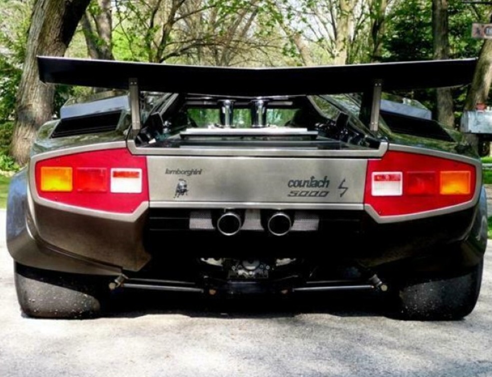

Pero Imhoff decidió hacerlo. Y para más inri, a la hora de hacer realidad su locura, no recurrió a la fórmula habitual de adaptar otro coche y vestirlo con una carrocería parecida: fabricó desde cero un chasis tubular de acero, creó moldes de madera y moldeó a mano los paneles de aluminio utilizando una rueda inglesa de carrocería. Trabajaba principalmente por las noches, después de cenar, aprovechando cualquier rato libre que le dejaban el trabajo y la familia.
El nivel de detalle de su trabajo fue tan extraordinario que todavía hoy se considera una de las mejores réplicas de Countach jamás construidas. A lo largo de los años consiguió reunir varias piezas originales de Lamborghini, entre ellas el parabrisas, los pilotos traseros, las luces de posición y distintos emblemas de la marca italiana. Combinadas con los elementos fabricados por él mismo, ayudaron a que el resultado final fuese sorprendentemente fiel al modelo original.

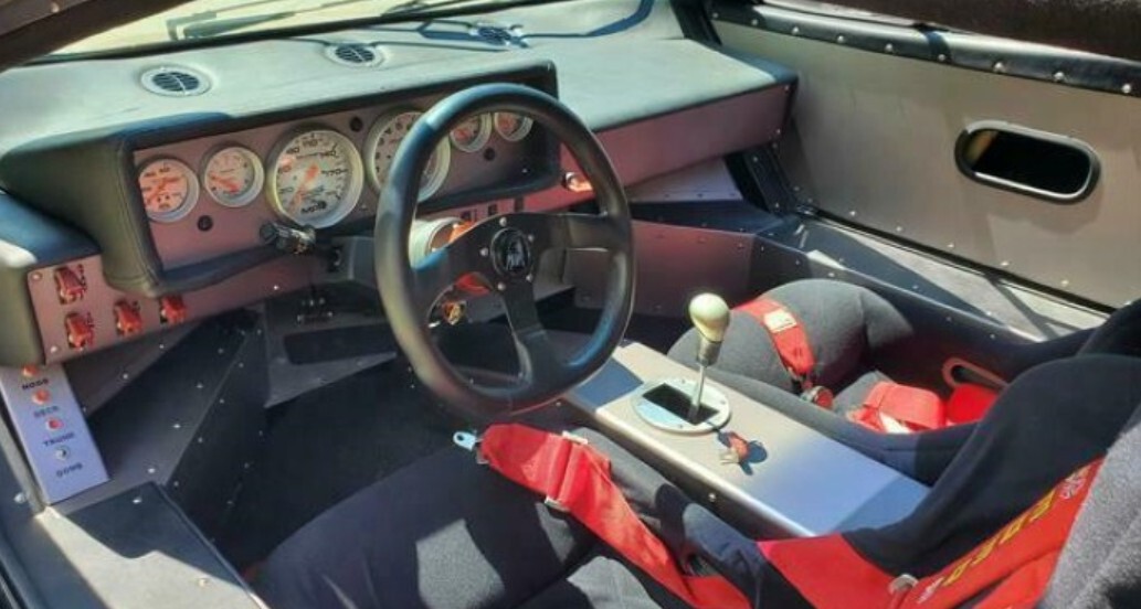

La mecánica, eso sí, no era italiana: detrás del habitáculo instaló un bloque Ford Cleveland Boss 351 V8 preparado para desarrollar unos 514 CV a 6.400 rpm. El conjunto se completaba con una caja de cambios y un sistema de varillaje procedentes de un De Tomaso Pantera, además de frenos Wilwood de cuatro pistones y numerosos componentes de competición. El coche terminaba pesando alrededor de 1.225 kg, una cifra sorprendentemente contenida para una creación artesanal de estas características.
