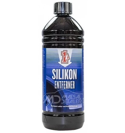

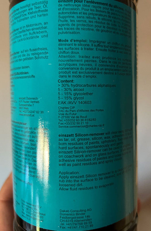

También vale con Keroseno u otro tipo de disolventes basados en hidrocarburos.
Keroseno lo tengo del Mercadona para barbacoas, pero lo uso exclusivamente para este tipo de cosas, y también para limpiar la grasa de la cadena de las bicis y motos antes de engrasadlas otra vez.

Pregunta de ignorante...pero todo eso (aceites, kerosenos, alcoholes mezclados) ...si caen o rozan el salpicadero son inocuos?

Alcohol, disolvente o MEK. Con uno te costará más que con el otro pero saldrá igualmente. :)
Mejor que no caiga, no lo veo seguro, sobre todo para el color.
Yo lo he utilizado, y siempre con una bayeta impregnada, nunca he pulverizado sobre nada.
