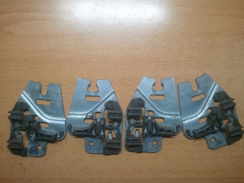

Terminar con el clac-clac de los elevalunas delanteros
Todos rotos menos uno que estaba en proceso. Madre mía que buen sistema :pota:

Hola compi.
A mi hoy me a sonado ese clac y no me subia la ventana del copiloto.
Puede ser por eso??

Donde los as apañao, porque a mi me ha salido ya y tengo pendiente cambiarlo

Esta pieza es quitar y poner??
O hay que despiezar o desmontar de la puerta el elevalunas o algo??
Un saludo
Tienes que quitar el tapìzado de la puerta (son 5 tornillos y luego tirar fuerte para soltarlo de 10 grapas de las cuales puede romper alguna pero son baratas) y según la puerta que sea las clemas que conectan los altavoces o también las que regulan los retrovisores. Después soltar, al menos la mitad inferior, la especie de espuma de insonorización que va pegada toda alrededor con una especie de silicona negra y ya llegas a la pieza en cuestión que va sujeta con un tornillo de cabeza hexagonal al cristal. Yo lo hice sin quitar nada más que eso, es fácil pero un poco incómodo. Lo suyo sería sacar las guías del elevalunas, pero no quería tocar tanto por si acaso luego lo ponía mal o no me encajaba.
Pon en google "repair e46 window regulator" o "e46 window regulator replacement" y te salen bastantes fotos y algun brico de lo que te vas a encontrar.
