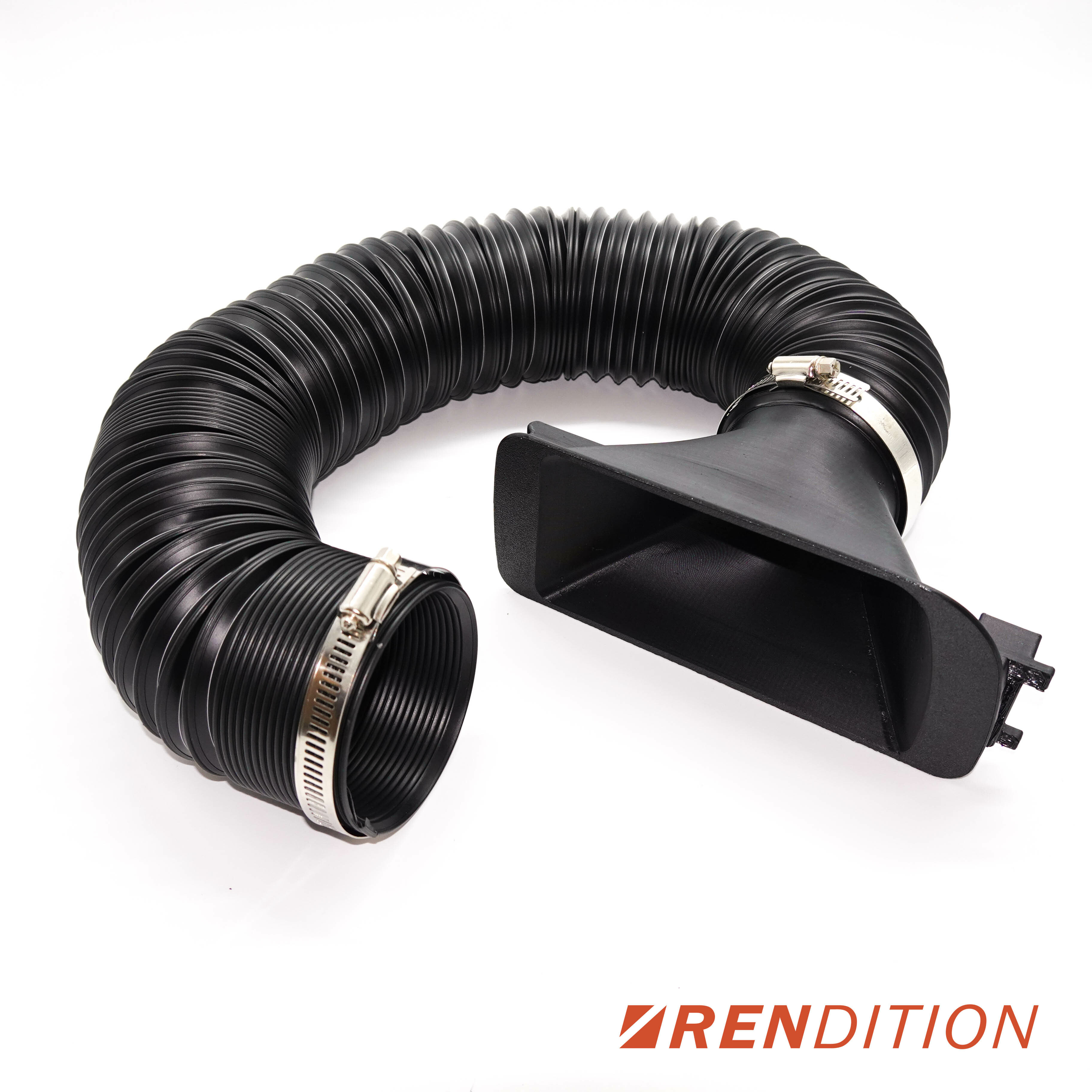

Montar un filtro conico es tonteria, lo que tienes que montar es uno de sustitucion peeero con una tobera al antiniebla para que respire bien frio:
Queda tal que asi:
Vale tambien para los paragolpes normales no M, al ponerse en el hueco del antiniebla.
