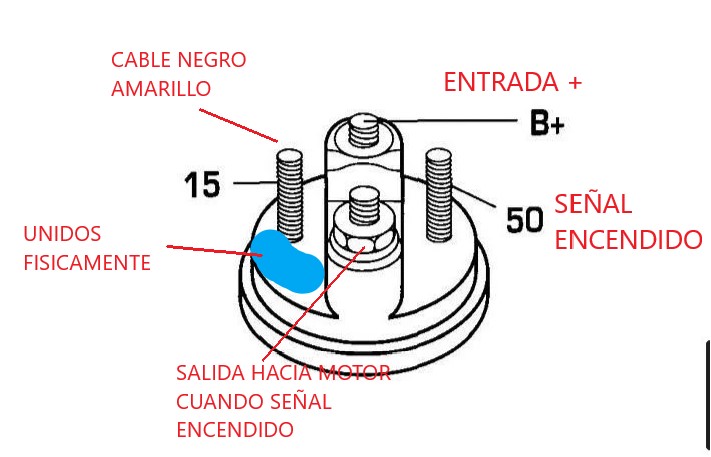

Buenas de nuevo, según he visto en el viejo, y en distintos modelos, el Polo 15 donde iría el cable negro amarillo está unido al positivo gordo de abajo, alguien lo ha conectado directamente ahi?
Te he puesto el esquema para que lo veas, ese cable solo tiene contacto con el + cuando se arranca para mandar señal al cuadro a través de la DDE.

Eso he entendido, al igual que el gordo positivo de abajo, que une el solenoide al motor,
Con esto y con que en los motores de arranque con cuatro conexiones, el tornillo donde va ese negro y amarillo está fisicamente unido con el tornillo gordo de abajo, interpreto que coge señal de ahí
De ahí era mi duda si se podía conectar ahí directamente.

Este es el original.

lo que veo yo es que el 15, donde se conecta el cable negro y amarillo está unido con la salida hacia motor cuando hay señal de encendido, con lo cual cuando hay arranque tendrá señal el cable negro y amarillo y cuando no, no tendrá.
Es una idea, no estoy seguro si habrá mas cosas a tener en cuenta

Te lo he dicho por activa y por pasiva, conéctalo como quieras, es tu coche, si lleva esa conexión al cuadro, será por algo, pero tú puedes hacerlo como consideres oportuno y no parece que esté unido, parece una arandela aislante lo que va debajo de la conexión de 6 mm.
