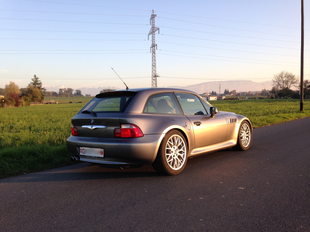

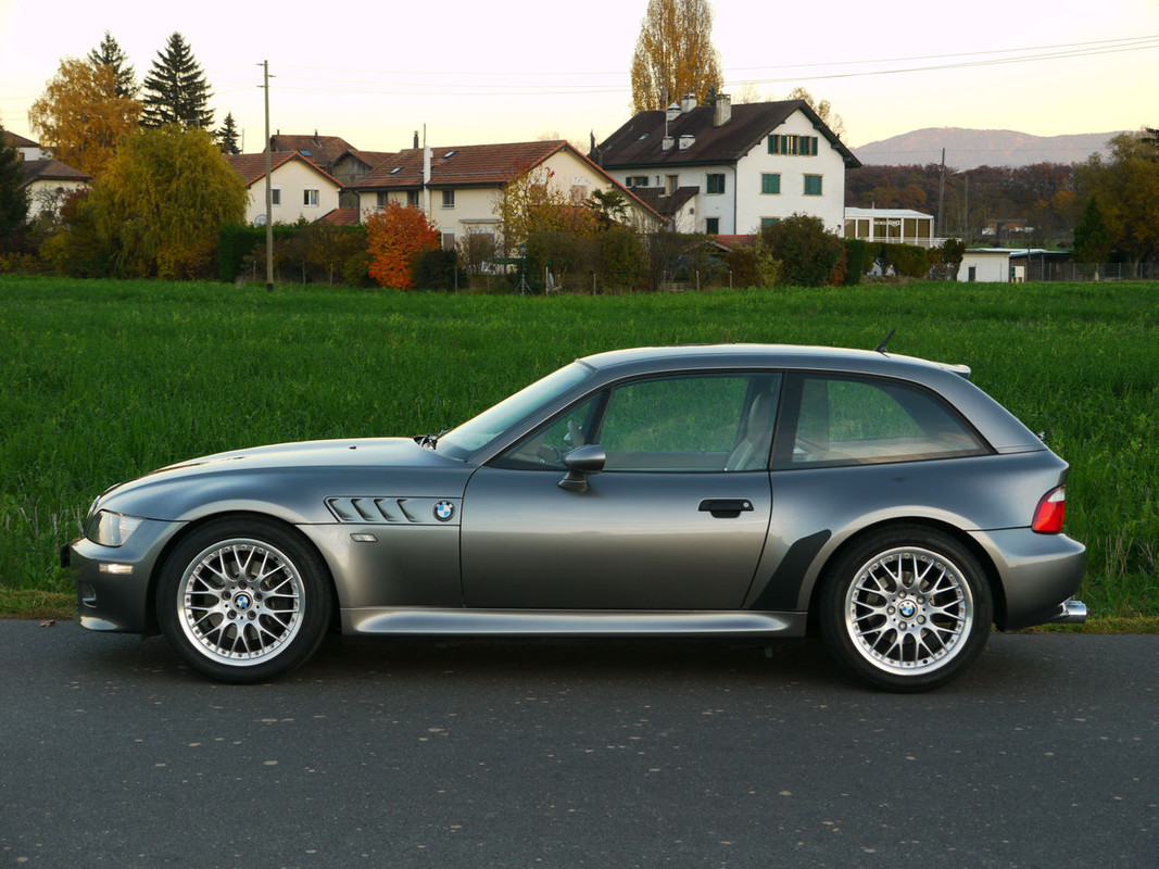

mi opinion es que no lo bajes más, para el roadster la suspenion M de serie es el mejor compromiso, y esta es la razon (en mi opinión):
- La suspension H&R baja demasiado
- La eibach queda perfecta en coupé pero no en roadster (o al menos en mi opinión), la parte trasera en el roadster baja más que la delantera y queda "desequilibrado", te lo ilustro en mi antiguo Z:
eibach en 3.0 roadster (-2.5cm delante y -3cm detrás, la parte delantera un poco mas alta que la trasera)
eibach en 3.0 Coupe (-2.5 en las 4 ruedas, la parte trasera un pelín mas alta que la delantera, perfecto )
H&R en coupe (-4.5cm demasiado bajo, tocaba en todos los sitios)

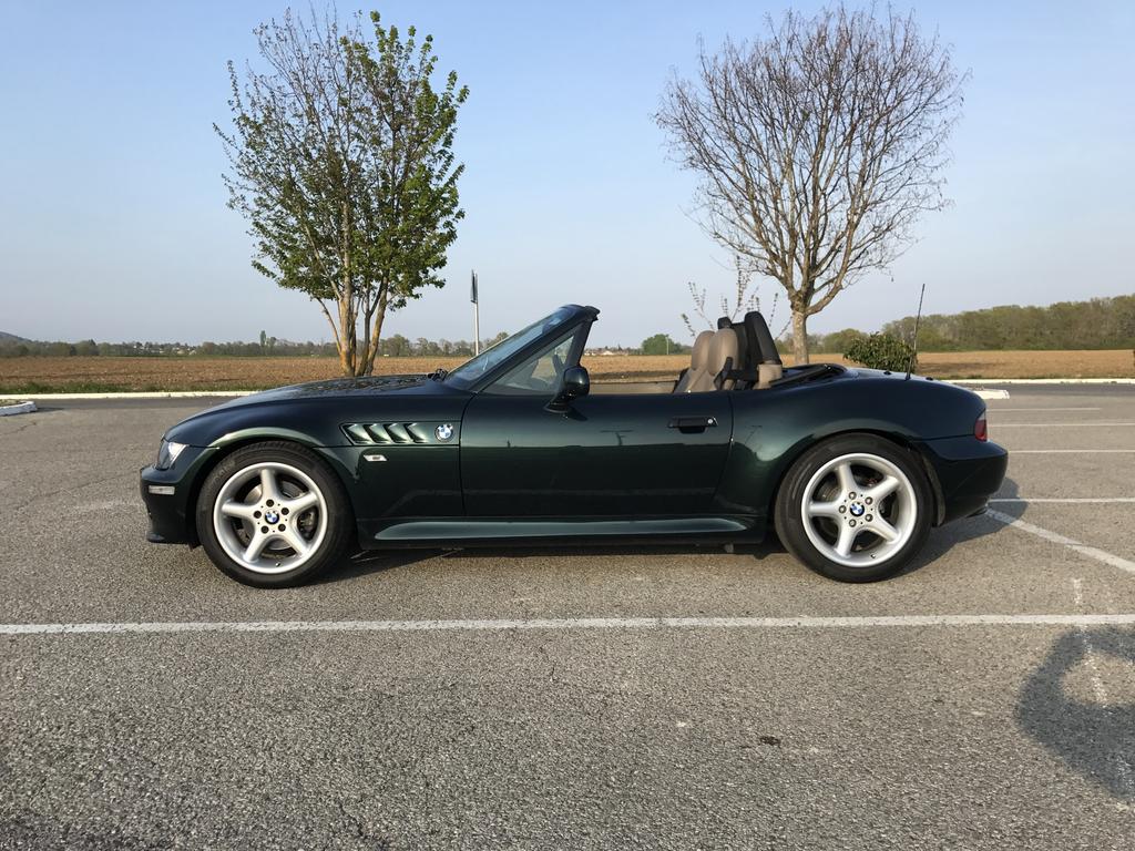

mi experiencia coincide con lo que comentais... yo he pasado de suspension M a muelles eibach y amortiguadores bilstein B8 y delante me ha subido 1 cm y detras me ha bajado 1 cm, por lo que no me quiero imaginar como estaban los amortiguadores delanteros... se que el izquierdo estaba con fuga, aqui os dejo unas fotos de como ha quedado.
no tienen mucha calidad por la luz pero vale para hacerte una idea.
