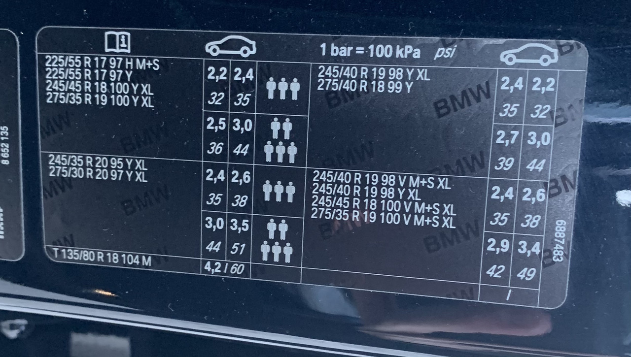

Hola,
Tengo un 530xi touring. El otro me marcaba mal la presion y fui a la gasolinera. Al mirar la placa hay algo que no me cuadra, miré la presion para 3 personas para la medida de mi rueda 245-40-19y y la placa da más presión para las ruedas delanteras que para las traseras.
En todas las otras medidas de ruedas con 3 o 5 personas siempre da mas presión para las traseras.
No sé si estoy mirando mal la placa, pero me parece raro lo que indica.
adjunto un par de fotos.

Que medida de ruedas tienes delante y detrás??
En el idrive te recomienda las presiones teniendo en cuenta medidas, temperaturas y ocupantes.
Para mi que lo estás viendo mal porque estás viendo llanta 19 delantera y 18 trasera......
275 detrás y 245 delante

Metiendo la medida trasera en el I drive me da 2.5
Manda la medida de la trasera.
Sigo sin entender para esas dos medidaa de ruedas en eje trasero y carga 3 que lleve más delante que detras

Pues 2,4 y 2,4 con poca carga. Y 2,7 y 3,0 a plena carga.
No, estás viendo la medida para 18 con la de 19. Tienes que ver la de 245 en 19 delante y la 275 con 19 detrás.
Yo le meto un par de décimas más de lo que pone el drive.

Es raro. Pero alguna motivación habrá cuando los que diseñaron el coche así lo prescriben :nose:
Nope, mezclan medidas en la tabla por las múltiples combinaciones. Tienes que ver tu medida, donde está, y tienes la presión correcta.
O te vas al idrive que tiene en cuenta la temperatura para "recomendarte" las presiones.

Pues eso, si tengo 275/40R18 las presiones delanteras oscilan entre 2.4 y 2.7 bar y las traseras entre 2.2 y 3.0 según la carga que llevemos.
Con muy baja carga y esa medida recomiendan menos presión detrás que delante. Infrecuente pero será por algo.

No. La misma delante y detrás. Estás viendo diferentes medidas de llantas. Tienes que ver la delantera en una de las columnas y la trasera en otra.

Como placa de referencia es una mierda

No, el tiene 245/40/19 en las 4 ruedas, por lo tanto tiene que ver el cuadrante donde van las 245/40/19, que es el de arriba a la derecha.
En ese cuadrante hay dos filas (más o menos carga) y dos columnas (delante y detrás). La fila de abajo es para el coche con mucha carga (5 personas) y le mandaría 2.7 delante y 3.0 detrás. La fila de arriba es para hasta 3 personas (eso pone el dibujo), y le manda 2.4 delante y 2.2 detrás. No tiene que mirar en ningún otro cuadrante, salvo que en otro eje llevase otra de las medidas de ruedas definidas en esos cuadrantes (por ejemplo, caso aparte sería que llevase 275/35/19 detrás).
De todas formas si que es curioso que la 245/40/19 sale en dos cuadrantes, y entonces si que en base a que decides?
No. No tiene las cuatro iguales. Lleva 245 y 275. Después están las mezclas de invierno y demás
La placa es un lío de coj*nes, pero te vas al idrive y te la las presiones en función del tipo de neumático, carga y temperatura de la medición. Y ya vas a tiro fijo.
En la 245 varían las presiones a carga maxima. Creo que era por el avant o remolque.... pero me lo estaban diciendo en la bmw y ya desconecté totalmente.... vamos a ver que coj*nes me estás contando??? Para ver unas presiones hay que hacer un sudoku???

Pues entonces así es...
Para poner eso, no se ni para que la ponen. La primera vez que busqué mis combinaciones me quede como el usuario que pregunto.... que coj*nes es esto???
Pero después te vas al idrive. Seleccionas tus neumáticos y te pone las presiones recomendadas para ese neumático teniendo en cuenta la temperatura del mismo......
Y el rollo del taller en la bmw.... va, venga, déjalo que me estoy aburriendo. :nose: Un absurdo.
Correcto, me había quedado con el primer mensaje donde daba solo una medida. Efectivamente si tiene doble medida (dos tamaños de rueda), tiene que ver en cada cuadrante el correspondiente a cada medida.

Ir al idrive como dice Trackball y dejaros de placas ininteligibles..
