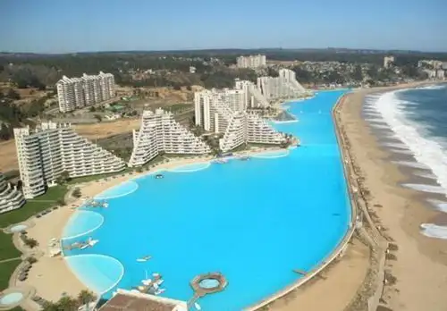

Yo donde vivo tengo una de obra que es olímpica y de 1 millón de litros y va de vicio.
La depuradora valió 60000 euros.

Si para un bañista y sanidad puede estar de vicio. Pero habría que hablar con los que la mantienen. Que lo mismo va como la seda, oye
