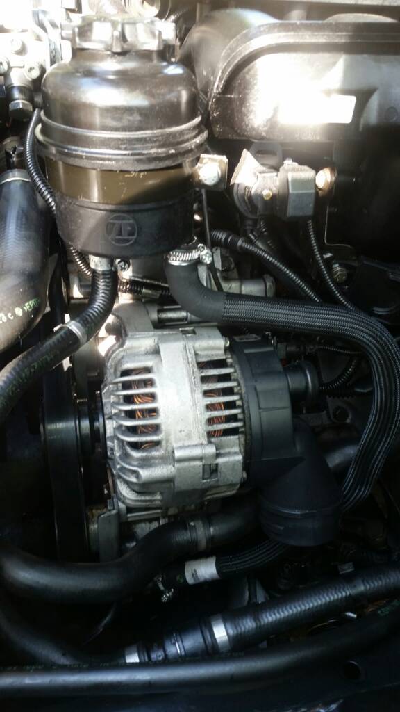

Mira mi caso se la roto manguito de retorno
Coste aproximado 70€/90€ piezas originales sin mano de obra(yo limpie motor de restos de aceite que es corosido)
