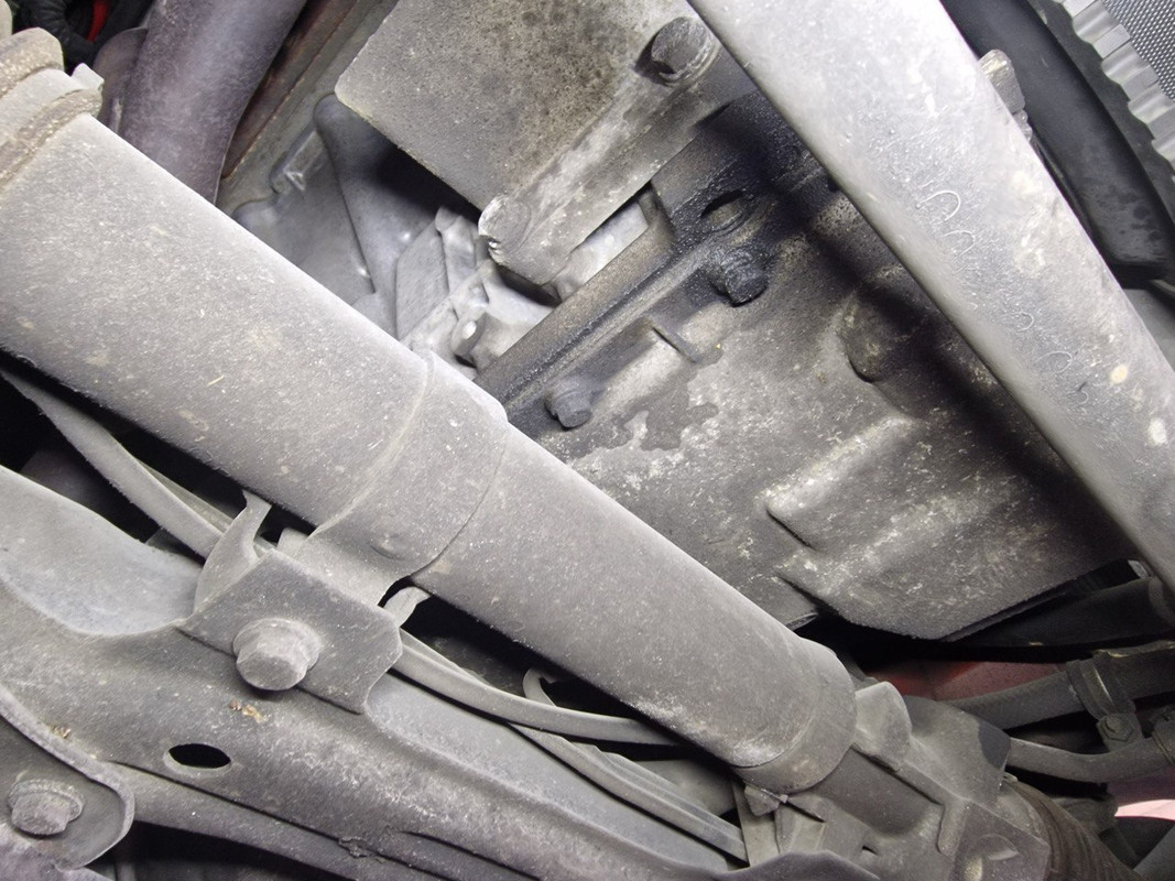

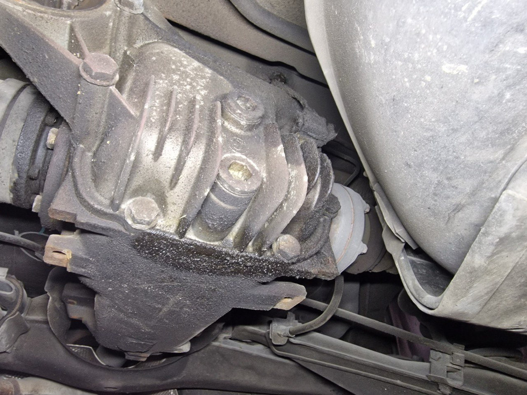

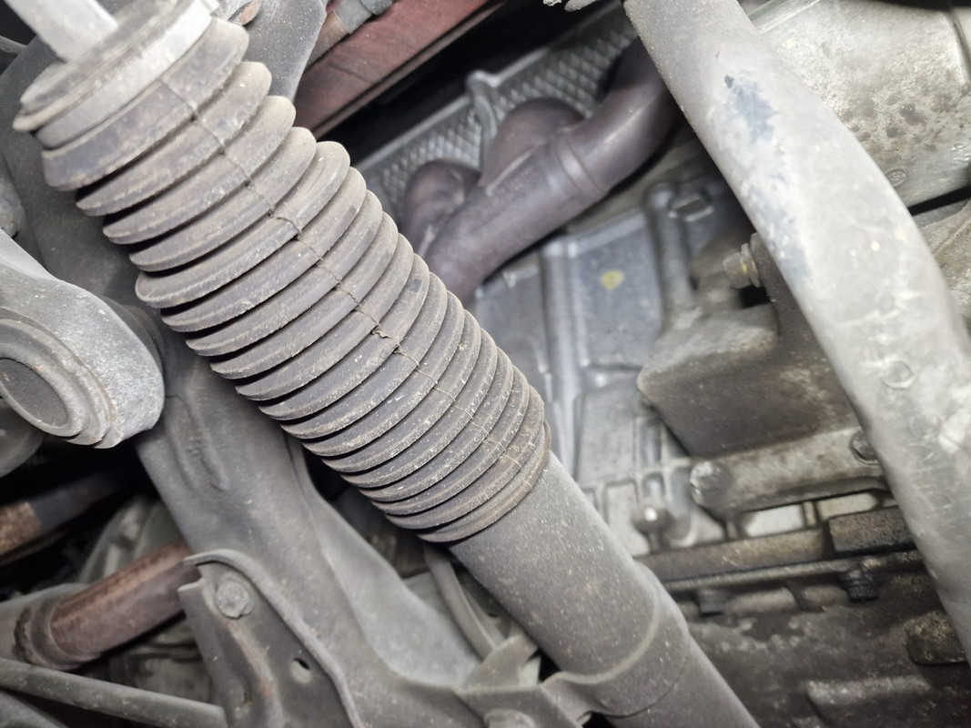

Hola Foreros! Estoy a vueltas con la compra de un z3 2.8 y he mandado a un perito para la revisión de un coche y me mandado estas fotos, entre muchas otras, de una ligera pérdida de aceite ( no gotea ) tanto del motor como del diferencial. Por el resto esta bien. Lleva un tiempo parado así como dato
En principio lo voy a comprar pero es para comprarlo tranquilo.
Es algo preocupante o puede ser una simple junta ?
adjunto fotos

Para la edad del coche, esto es un rezume mínimo.
Creo que no compensa abrir y cambiar Junta, de momento .......

No veo problema alguno según esas fotos. Lo normal o incluso mejor de lo normal en un cacharro con 25 años.

Una buena limpieza y luego ver si la perdida es muy pequeña y es el resultado de mucho tiempo. En caso contrario cambiar la junta que sea necesaria. Todo eso siempre que lo demas este bien, claro

Parece peor la del diferencial.
La del motor, como no te va a caer al escape, tampoco va a ir oliendo mal
En cualquier caso, yo si soy partidario de reparar(cambiar aceite y juntas), sobre todo el diferencial, porque te está tirando por varios sitios,cuando tengas un rato.

Estos coches con los años que tienen puede ser normal..
Si el precio al que te lo deja es interesante pues adelante.
