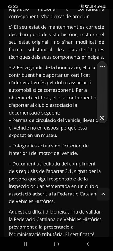

Un momento Articulo .
3.2 Per a gaudir de la bonificació, el o la contribuent ha d'aportar un certificat d'idoneïtat emès pel club o associació automobilística corresponent
Que significa eso?? Porque debe el club de clasicos dar un certificado para obtener la bonificacion del 100% si ya es historico?? Jode vaya lio... Como digo , esto no esta para nada claro...
Es lo que te decía antes.
Fíjate que en apartado 1 (el de históricos) no hay sub-apartados. Significa que siendo histórico, no hay requisitos adicionales para obtener la bonificación.
El apartado 3.2 de tu captura de pantalla aplica lógicamente únicamente a los vehículos del apartado 3, es decir los clásicos (no históricos).
