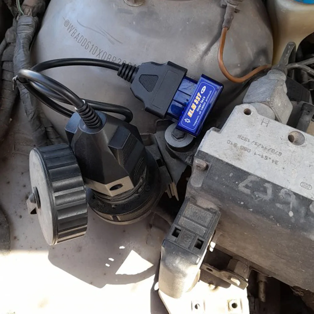

Por otra parte, tu coche cuantas tomas de OBD tiene?? Tiene una redonda en el capó al lado del motor??
Algo así:
Es que me suena que el E46 la codificación es por la toma OBD del capó y por eso en mi primer mensaje te puse que igual necesitas la toma redonda...
Les empecé hablando de la app en sí pero me pedían el recibo de la compra cosa que yo no tengo... a sí que tuve que sacar el tema de la app gratuita para que vean que me seguía pasando ahí.
No, yo no tengo esa toma. Esa toma según he visto (quizás me equivoque) en los restyling ya no está

En teoría la toma OBD del capó debería de estar a la izquierda, verdad? He sacado una foto y tengo mis dudas de si es la cajita metalica esa.. pero todas las fotos que veo son de plástico.
https://gyazo.com/ae8672724b6b5f267dd1e81b58192faa
Si suele estar donde sacaste la foto, pero no lo veo. Por lo que diría que no la llevas.
Por otra parte, no veo nada sobre gente que le pase lo mismo. Todos lo vídeos de youtube de ese modelo, se les conecta perfecto en tema coding...
