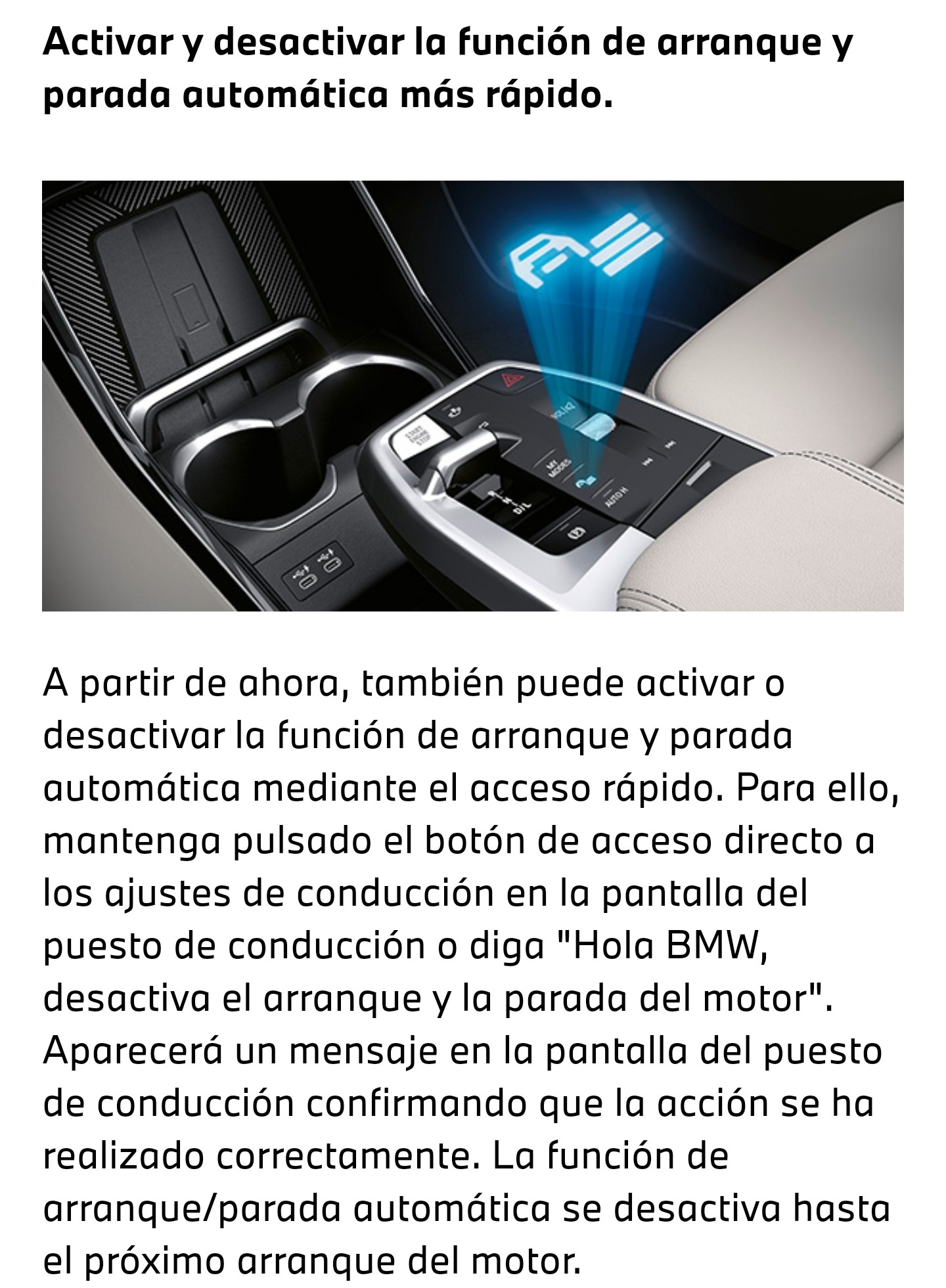

En la última actualización OTA han implementado que si mantienes pulsado el botón de ajustes de conducción se desactiva el start/stop, y también lo puedes desactivar por voz, algo es algo.
Foto

Para mi modelo, 20d, lo de bajar la pantalla no funcionaba antes. Aun no he actualizado la versión Esto que comentas es bastante esperanzador. A ver si funciona en los modelos diésel. Ojalá!
Foto

El mío está actualizado y no funciona, eso pasa en el diésel micro hibrido para conseguir la etiqueta cero
