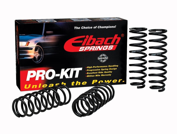

Yo en tu lugar pondría eibach pro kit. Valen unos 200€ y la altura es la perfecta.

Yo te recomiendo lo que llevo y contentísimo con la bajada que tiene.
muelles-eibach-pro-kit-volkswagen-golf-vi-1k-1-4-tsi-1-6-tdi-1-6-tdi-dsg-blue-motion-2-0-tdi-a-o-10-08-baja-delt-30-mm-b-1.jpg

yo también recomiendo los eibach trabajan muy bien yo estoy súper contento

Los pro-kit no están mal,pero para mi gusto dejan balancear algo la carroceria,ki b12=b8+pro kit.

Yo tuve las B12 y eran brutales.
Sin duda, volveré a ponerlo cuando toque.
