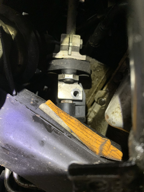

Silent caña dirección

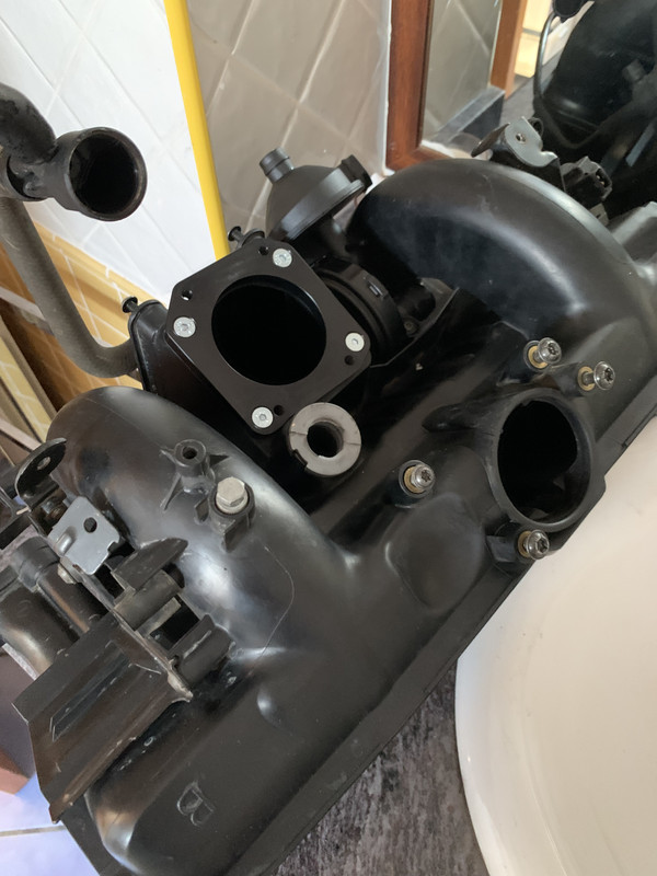

Colector M54B30 con adaptador para mariposa M52TUB25

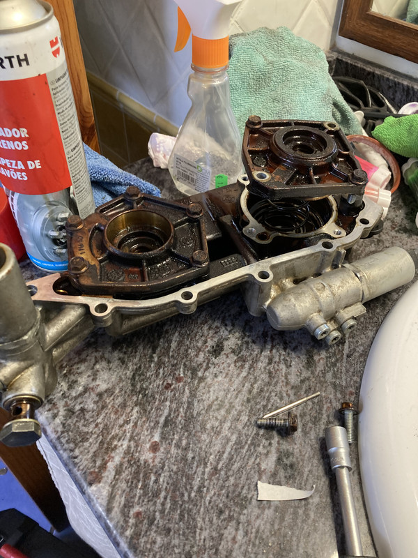

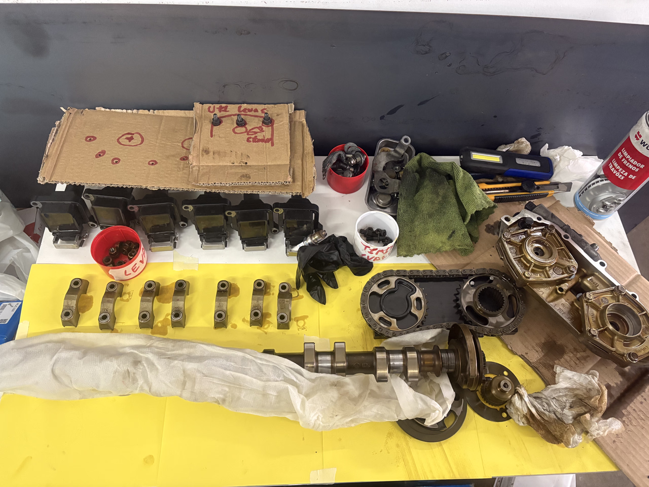

Ya tocaba sacar el vanos y cambiar las juntas de los respectivos pistones, después revisar la mariposa y dejarla bien pulida, limpiar la válvula de ralentí y cuatro tubos mas que quedaban por ahí, además de mejorar TODA la refrigeración, que por desgracia me dio bastante guerra. Rehacer el VANOS creo que fue aun mejor que la repro, se notó muchísimo. También llego una suspensión, primero roscada (BC RA) pero tiempo después me echaría atrás, quitar, vender y volver a un sistema más básico, en este caso opte finalmente por eibach pro kit y amortiguadores koni. El embrague empezaba a patinar asi que tocaba cambiarlo decidiéndome por un monomasa aligerado. Por si os interesa a alguno, de Lemaforged. El tacto es mas brusco, pero me encanta la sensación de cambiar de marcha y no tener ese minilag que notas al pasar de un bimasa viejo a un monomasa nuevo :p Después vinieron más silentblocks de poliuretano (putos coches viejos). Tenía miedo a que el chasis rajase y revise la parte trasera. Donde apoya el puente es zona peligrosa, y de hecho el apoyo del puente del lado izquierdo ya tenia una fisura = refuerzos traseros y poliuretano. No acaba aquí la cosa, rodamientos (peto uno y cambie ambos), estabilizadoras más gordas (whiteline que por cierto vienen con los silents de poliuretano), frenada delantera de 330i, latiguillos metálicos…. También toque el mapa de la DISA, que rebuscando por internet se habla mucho de ello, al igual que las diferencias entre los mapas del vanos en un 23i-25i. Tengo que decir que llegados a este punto, el coche tenia mas piezas de la década de 2020 que del 99.
Rehaciendo las juntas del vanos

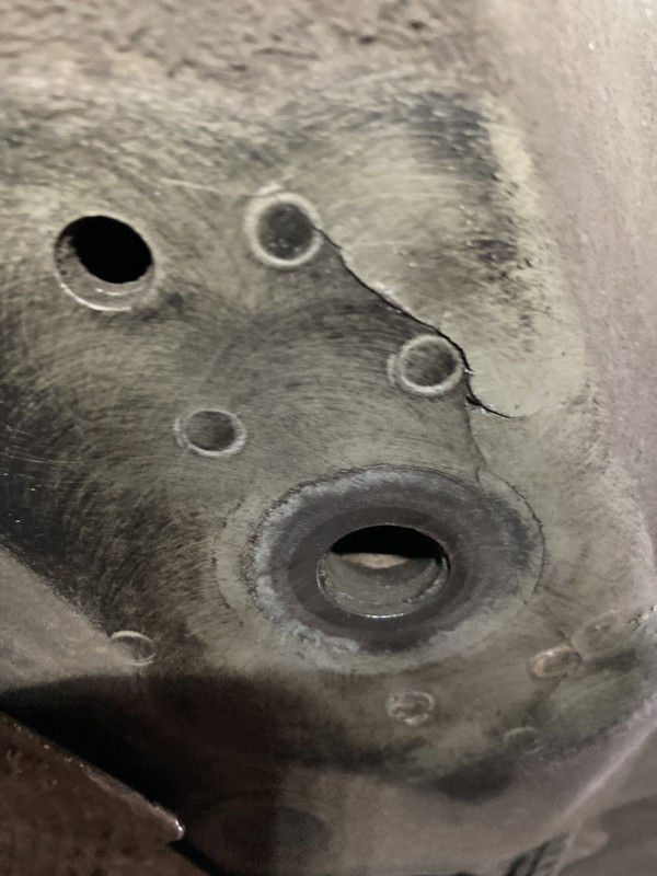

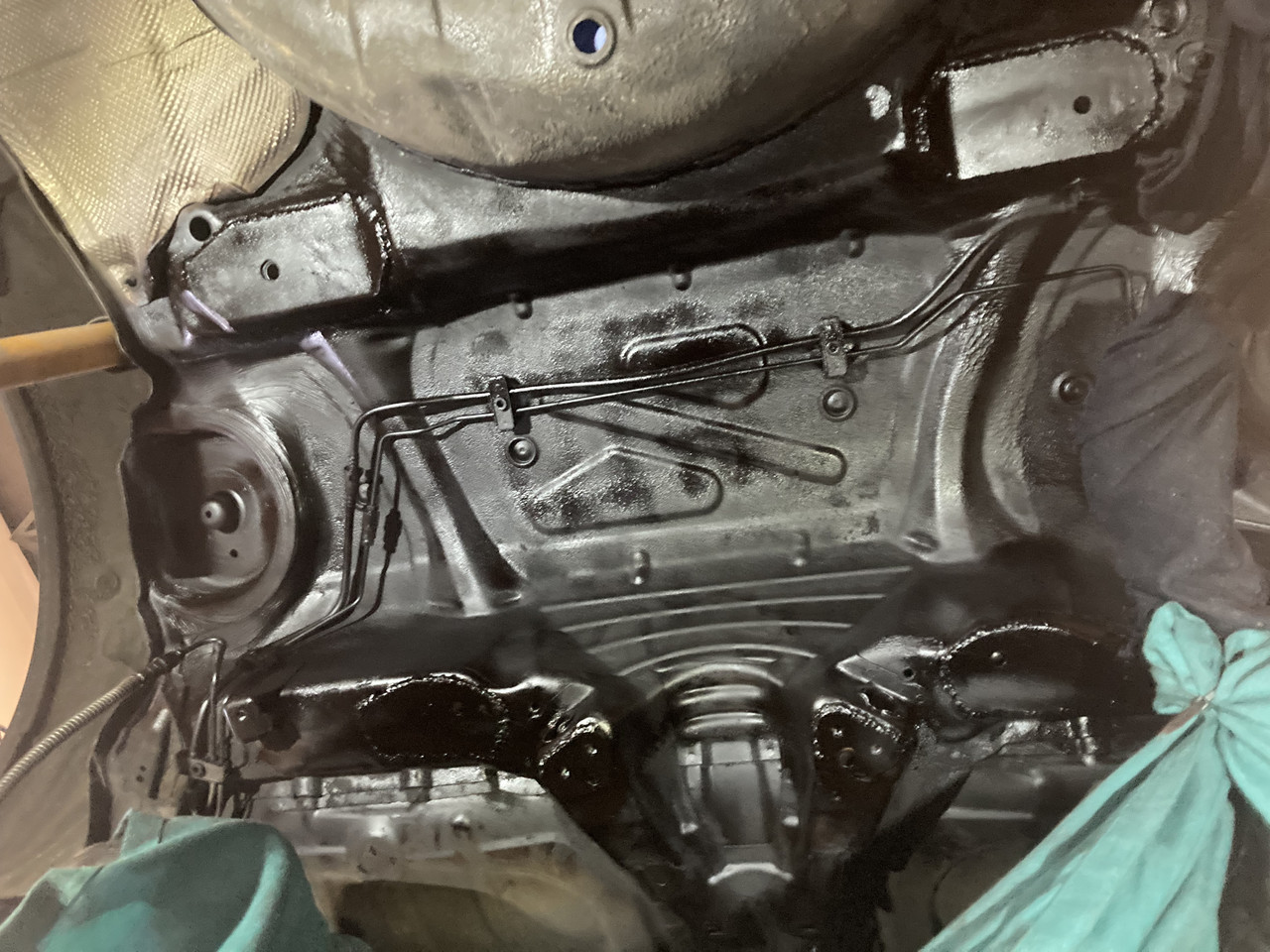

Refuerzos solados y antigravillado

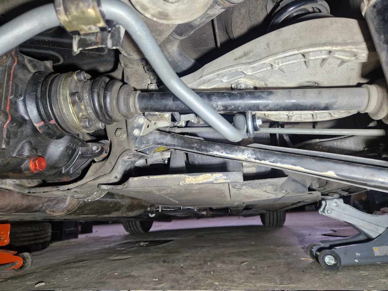

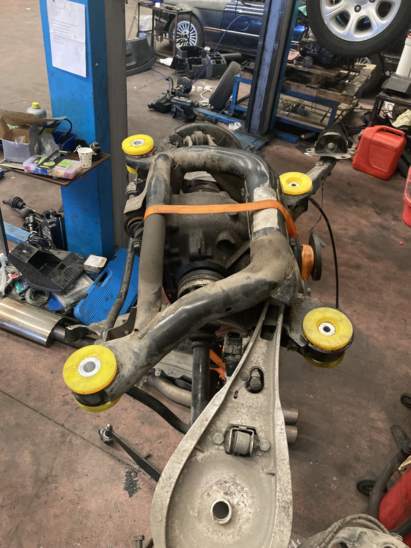

Estabilizadora trasera Whiteline con silents de poliuretano

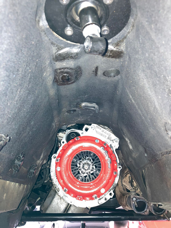

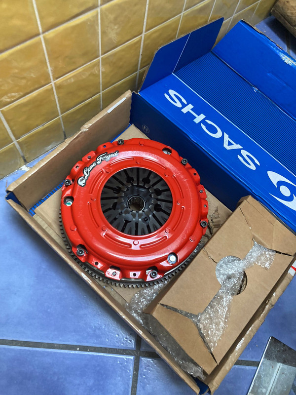

Embrague Lemaforged

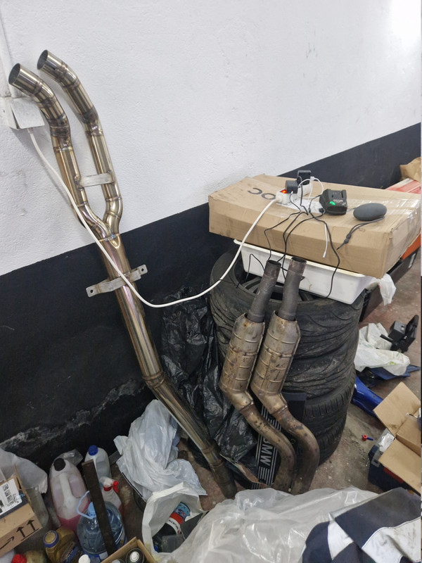

El coche iba de perlas, pero siempre tuve la espinita clavada de quitarle catalizadores a uno de mis BMW, asi que me hice con la buscadísima línea de UK de un M54b30 y por fin me decidí a instalar unos colectores en inox. La línea actualmente es recta hasta el bombo final que es un TA Technix homologado ( jejeje ) logrando el deseado sonido metálico de los 6L. Aquí puedo asegurar que el coche iba mas desahogado, respondía mejor, yo no se si seria el efecto placebo, pero juraría que solo con eso corría más :p

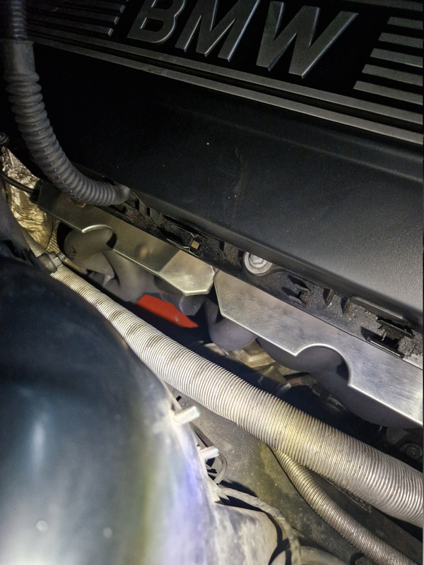

Colectores inox pintados con anticalorica negra, a dia de hoy, aun conservan la pintura perfectamente
*Aclaración: para ITV dejo los colectores de escape, quito línea y pongo lo de UK. Me negaba a tener que quitar colectores año tras año y esta era la única solución.

Buen curro, yo también llevo linea de escape UK para no tener que desmontar colectores de escape todos los años.
PD: Viendo el vanos, ese motor no ha llevado muy buen mantenimiento.
jajajaja el vanos daba asco sisi. Tengo que decir que esa foto fue al principio. Si te fijas en la ultima imagen cuando esta el árbol desmontado y el vanos al lado, todo esta mucho mejor. Varios cambios de aceite y un limpador de liqui moly mas tarde la cosa cambia bastante.

Buenas, sobre el colector m54b30, se nota ganancia en flujo de admisión?? Si se la monto a mi m54b22 se notará y ganará algún cv o nada?? Gracias de antemano, y enhorabuena por el proyecto, un currazo
Yo noté que iba mejor. Es cierto que no te puedo decir con papeles en la mano que ese colector fue la clave, pero mi impresión fue buena. Diría que es una buena alternativa al colector carisisisismo de e36. También te recuerdo que el colector más grande, acompañado del árbol de levas, es un conjunto muy interesante.
Okey, el colector ya le compré completo el otro día. Ahora queda codos y demás. De ahí tambien me surge duda y es si vale el caudalimetro de mi b22 con los codos y demás del b30 o me tengo q coger el de 330. Sería de ayuda para saber qué coger y tal
Toda la admision es de mayor diametro, mariposa, codos y caudalimetro
Lo he estado mirando del coche de un colega y si, vaya que para no hacer adaptaciones raras y que ya que ñongo el colector aprivecharlo bien pues cogeré todo de 330 y ya. Para el cauda a poder ser el siemens original no?? He leído que lo que no sea el siemens o bosch va a hacer lecturas raras y tal
Yo unicamento cogi el colector, instale el adaptador para mi mariposa original de m52tub25 y de ahi en adelante hasta la caja es todo original, el tubo que hace de codo que son 2 partes, el caudalimetro y por ultimo la caja de admision (en mi cado de un m54b25). Lo de un m54b30 es de mayor diametro como comenta el compañero
Ah eso adaptando si valdría. La cosa que yo cogí con mariposa de 30 y pues desde ahí hasta la rejilla todo es diferente de los b22/b25 que si son equivalentes. Aver si consigo todo y ya a montar y mandar a ajustar... Ah y si sabéis de algún caudalímetro de 30 siemens agradecería q me digáis jejeje, ya iré comentando aver como va la cosa
El original es siemens/VDO (ahora continental), pero parece que está descatalogado a no ser que compres el original en BMW por un riñón. El que se pone en su lugar es el pierburg.
Que no te siente mal, pero entonces es como si no hubieras hecho nada. Si pones el colector más grande, pero la entrada de aire sigue siendo la misma, dudo que se gane mucho... hay que poner todo del 30i.
Seguramente opte por coger un siemens original de segunda mano por unos 100 euros, que se vea bien y tal y luego pegarle una limpiada con limpiaMAF. Luego una cosilla aparte, el kit de disa reforzada varía mucho si es uno de aliexpress o el x8r?? Porq la q me vino con el colector está floja floja y ya que me pongo y esta aun todo desmontado y tal pues le cogo el kit de metal
Comprarlo de segunda mano siempre es un riesgo, puede estar jodida la resistencia o lo que sea, y por más que lo limpies...
No he tenido ninguno de los 2 kits en la mano, pero x8r es un fabricante/vendedor fiable. Si lo tuviera que hacer en el mio, no le pondría en la admisión nada de aliexpress, le pondría el x8r.
