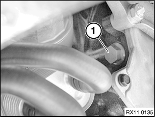

Quita el tensor de la cadena de distribución, el tapón (1) y el tensor.
9VAwSs4

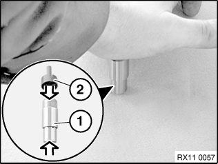

Consejo de instalación:
Vuelve a poner el tensor de la cadena de distribución en posición de tránsito.
Coloca el tensor (1) sobre una superficie plana.
Quita la tapa del depósito del tensor (2).
Coloca la palma de la mano contra el tensor, con un continuo Presión hasta que el tensor esté completamente comprimido.
Refijar la tapa del depósito del tensor (2) tras el reajuste.
9PfV8B4

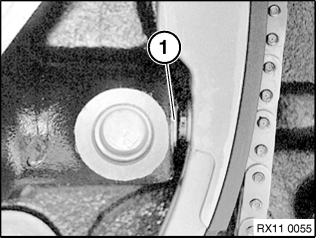

Revisa/reemplaza el anillo de sellado del tapón tensor.
Instala el tensor de cadena de distribución (1) en su carcasa y aprieta.
Ajustando par 11 12 6AZ.
Nota: Posición de tránsito del tensor.
1Jvu2xy
Asegúrate de que la cadena de distribución esté correctamente posicionada dentro de la canal de las guías de la cadena de distribución.
No pongas palanca directamente en la cadena. Daños en la cadena de distribución puede ocurrir.

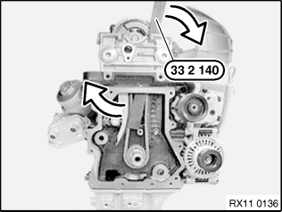

Usando la herramienta especial 33 2 140, palanca en las guías de la cadena de distribución derecha (móviles) hasta el cambio El tensor de cadena se despliega para tensar la cadena.
Nota: No es necesario quitar la tapa de la cadena de distribución para este proceso. Esta imagen se utiliza para ilustrar el momento Disposición de la guía de cadena.

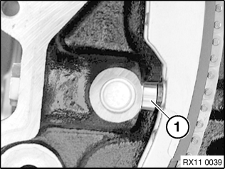

9f9WeV2
Nota: La posición de liberación del tensor (1).
