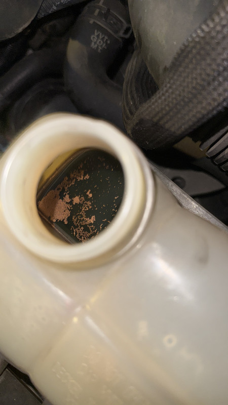

Hola! Desde el día 26 de Septiembre tengo un Mini Cooper r56 1.6 120cv lo adquirí con 111.300 km del 2009 en un aparente buen estado… ayer al llegar a casa, empecé a notar un ruido como clac-clac con el motor al ralentí cuando estaba caliente… empecé a revisar nivel aceite, bien, liquido refrigerante bien de nivel, lo abro y veo la siguiente sorpresa, hay como partículas flotando de color cobrizo, las cojo con la mano y las deshago queda como si fuese oxido brillante como purpurina… ¿puede ser culata? Arranqué el coche con el vaso de expansión abierto y no hay ningún síntoma de burbujas ni nada…el propietario me dijo que consumía un poco de aceite entre mantenimientos, pero nada escandaloso.. Así que no sé que pensar, entre el cla-cla al ralentí y esas partículas dentro del vaso de expansión… decir que le he pasado el obd2 y no ha encontrado ningún fallo… Gracias de antemano!

Si tiene cobre allí es que le han echado un bote para venderlo.

Hola! Cuando dices que le han echado un bote para venderlo a que te refieres ?

Lleva el coche a un taller a que realicen prueba de co2 en refrigerante y de compresión, me temo que tiene "guasa".

Mala fe... Le echó el tapa fugas de culata y no dijo na

Gracias a todos chicos, espero al diagnostico, pero con todo lo que me decís tiene pinta a que sea culata.. si es así no me tocará otra que reclamar y ver que ocurre… supongo que es claro, que es un vicio oculto y más con la compra el día 26 y escasos 176km… no sé a ver como reacciona el tío.. muchas gracias por las respuestas habéis sido de gran ayuda. Un saludo
