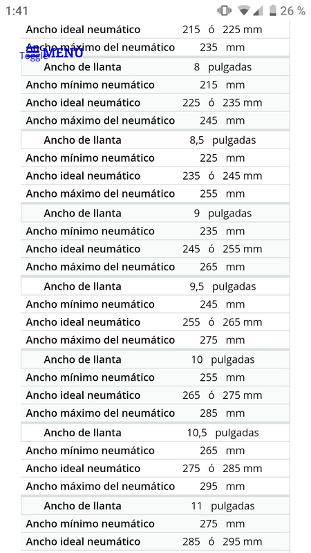

Yo llevo 235/35 R19 delante y 265/30 R19 detrás, son equivalentes y sirven. Otra cosa es que igual se te queda demasiado estirado el neumático por el ancho de la llanta, la mía delante es 8,5 J y con 235 queda bien. Si llevas más ancho de llanta, tipo 9 o 9,5 J se te quedará muy estirado y por eso puede que te digan algo. En la de 265 la llanta es de 9,5 J y queda algo estirado, pero no me han dicho nunca nada, no sé, ves y les reclamas diciendo que so equivalentes y que no se salen del ancho de vías. No llevas separadores ni se salen, no?
Te dejo la tabla de ancho de llantas para neumáticos.
Son 9.5Jx19 y quedan bastante estirados los 235. Ahora acabo d hablar con la estación itv y me dicen que tengo mal el índice carga. Neumatico 91W llevo M+S

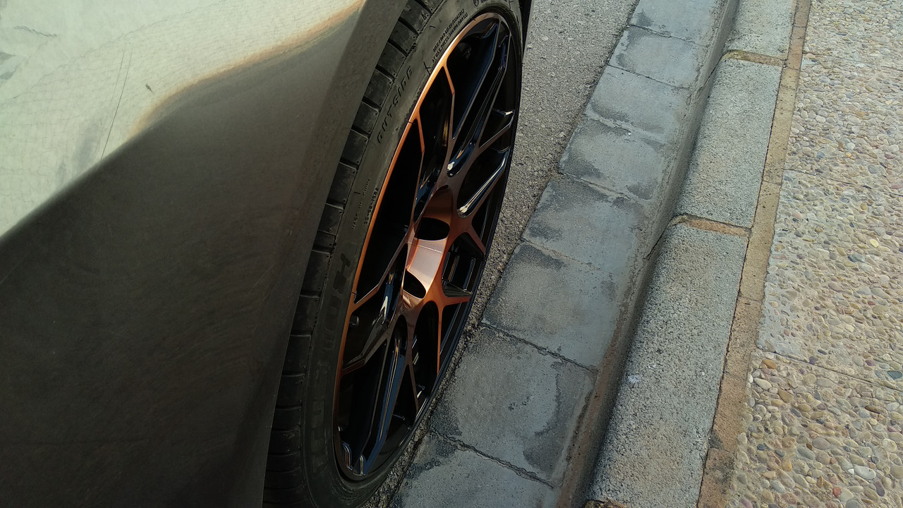

Normal, por cierto, tienes foto de como quedan de estirados?
Si montas 255, aún te van a quedar algo estirados, pero ya pasarás ITV y no creo que te rocen en las aletas. Y si te rozan, las abres un poco con la rieger y ya está
Con lo bajo que va, me dicen que va rozar cn 255, y ya esta ensanchado d aletas. Me dejaran unas de 17.

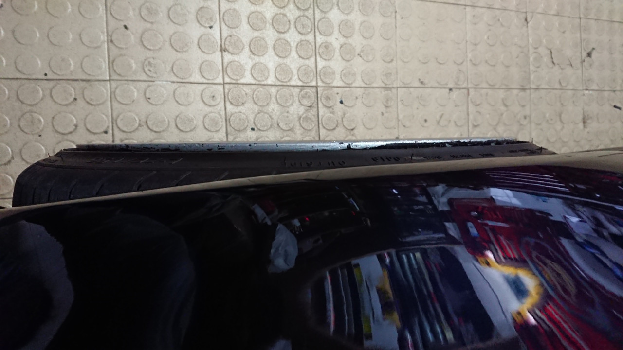

Asi lleva pasando itv varios años, conste que vino asi cuando lo compre yo no hice el experimento
Madre mía, pero si se sale de la aleta, lo raro es que te pasaran la ITV. Claro si todas son en 9,5 delante salen, tienes que cambiar las llantas por unas en 8,5. Busca de segunda mano o nuevas y las tuyas las puedes vender.
Además, si es que el coche debe ser un tronco para girar, para entrar en curvas, aparcar etc, yo pondría delante 19"x8,5 con 225 o 235, verás que cambio más bueno, notarás el coche el doble de ágil al coger curvas

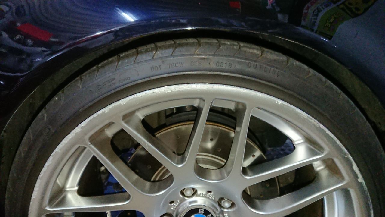

Eso es 19x8,5 ET35 con 235/35, quedan a ras de aleta y paso ITV sin problemas y eso que siempre se quedan mirando y midiendo de parte a parte, jejeje
