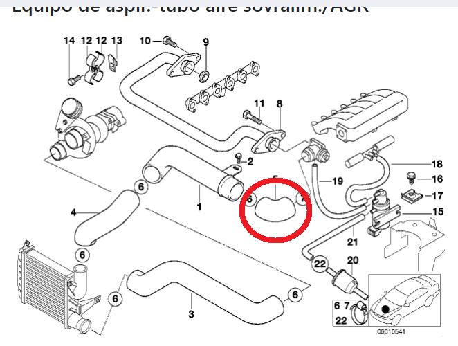

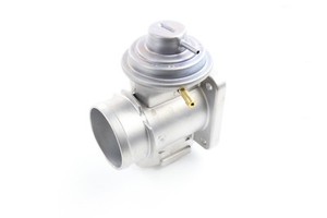

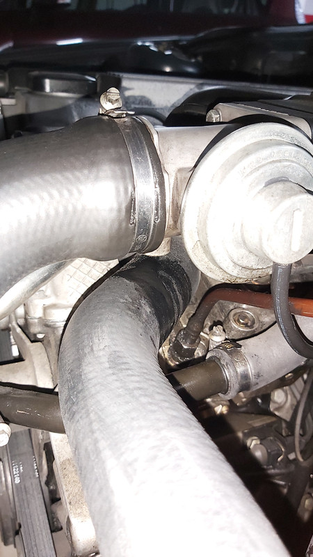

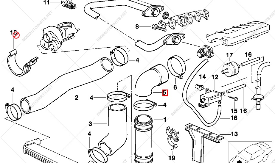

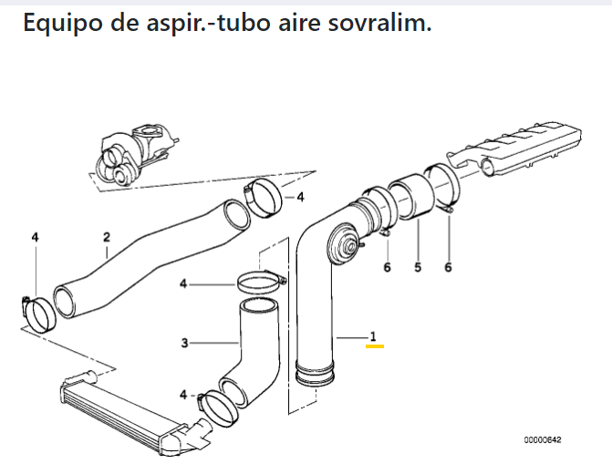

Buenas tardes. Limpiando el motor me he fijado que el manguito de la egr al intercooler lo tengo roto por donde la abrazadera. Adjunto unas fotos para que sea vea mejor:
Deciros que tengo culata de E39 (lo compré asi) y claro tengo un poco de lio con el ETK para buscar dicho manguito.
Por un lado si me fijo en el de E39 525tds debería de haber un codo más aparte de el de la foto:
Esto no me cuadra nada porque mi manguito baja recto al tubo de metal de intercooler.
Si me fijo en el de E34, este tiene la válvula incorporada en el manguito, pero si que baja recto al intercooler:
Mis preguntas son ¿el que tiene puesto a que modelo corresponde? A mi me suena parecido al de un E46 pero tampoco quiero tirarme a la piscina, por eso os pido ayuda. Además el mio baja a conectarse al tubo de metal y en los ETK que he puesto no aparece...

@rubiniatik como llevas EGR de una pieza igual que los tds de los últimos, te vale el CODO de los tds E38/E39 que llevan la misma EGR.
Por si no lo has visto tu colector de admisión y EGR es de e39, ponle un codo de E39.
Aunque si hay E34 que montan esa EGR con colector metálico, por no decir que ese manguito de codo lo montan TODOS LOS e36 diesel.
Da igual que apunte hacia un lado o hacia abajo, si tanto el 325tds como el 325td usan el mismo, mucho antes de existir los e39:
Solo los primeros "tds" llevan la egr incrustada en el "tubo metálico".
El resto de TDS que llevan esta EGR, TODOS llevan ese codo.
Esa egr = codo (Salvo el 318tds claro, que como es enano en vez de codo lleva un alargador)
Salu2.

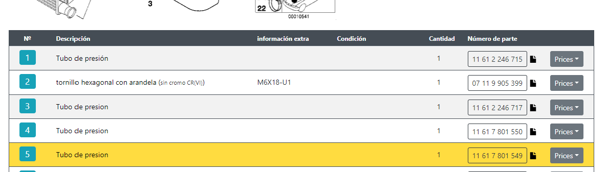

Muchas gracias por contestar!!!!!!!

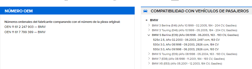

Entonces voy a coger el de E39, ya que llevo admisión de este. Pero tengo un poco de lio. Según etk sería el que marqué en rojo:
Buscando por internet lo único que he encontrado con esa referencia de E39 525tds es esto:
La única información que veo es que la imagen del manguito cuadra y que tiene un diámetro interior de 54mm pero no sé si será el correcto.
Con la referencia de E36 525tds no he encontrado nada para comparar y comprar...
¿Me recomiendas comprar el que he puesto para sustituir el actual? ¿La referencia es correcta?

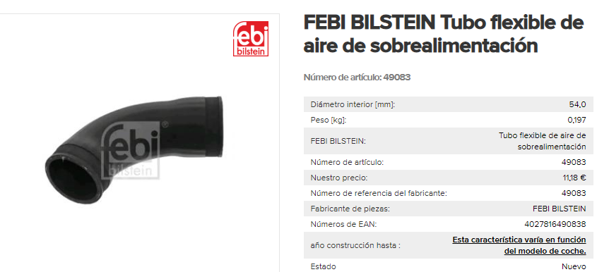

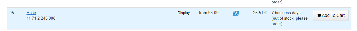

Pongo otro post por aqui de www.bmwautoparts.net donde he introducido mi bastidor, he ido al mismo apatado y marcando el codo me saca otra referencia:
¿Me recomendáis coger el de la otra respuesta de E39 que a simple vista parece que me podría valer? ¿O por el contrario le hago más caso a esto último?
Saludos!

No es que te valga, es que es el mismo p*to codo en TODOS los tds con caudalímetro nuevo.
Los que llevan la EGR antigua en el propio tubo NO llevan codo, va directo a la admisión, tu mismo tienes el esquema arriba.
El tamaño depende mas de una marca a otra que otra cosa.
Mismo motor, mismo manguito.
Pones manguera turbo 525 tds y te sale, solo tienes que ver que ponga "lado frio" ya que el de lado caliente es otro.
Esta tienda no la conozco y no te puedo recomendar, pero aquí los tienes por ejemplo, y te sale si el frio para la admisión o no.
Como ves el tamaño o ángulo del manguito depende mas de la marca que otra cosa, unos mas curvos o mas largos:
https://www.recambioscoches.es/bmw/...76/tubo-flexible-de-aire-de-sobrealimentacion
Asi que coje el que tenga la misma forma que el tuyo de los de "lado frio", ya que los TDS e34 que no llevan codo arriba (antiguos) lo llevan abajo. Los manguitos de arriba SIEMPRE son en angulo de 90º sea un TD o un TDS, salvo los primeros que no llevan manguito sino una junta y la egr va incrustada en el tubo de aluminio.
En tienda física me costo unos 15e en su día no es caro y si se rompe al perder aire el coche va en modo emergencia.

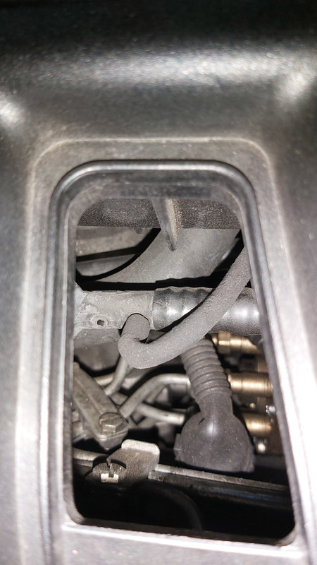

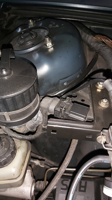

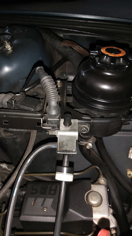

Buenas, ya sustituí el manguito y retomo el tema por una cuestión: El coche me va en modo emergencia.
He leído varios post con varias soluciones diferentes y también vi (me parece que tuyo SargentoDuke) uno donde indicaban que si ocurrían las siguientes cosas eran sintomas a tener en cuenta:
En 5ª la aguja del ecometro no pasa de 10L
En 4ª de 20L
En 3ª no recuerdo...
El sensor del turbo lo tengo localizado al lado del de EGR. Me gustaría saber como comprobarlos. Recordad que llevo admisión de E39 no sé si algo estará cambiado.
Sensor EGR
¿Sensor presión turbo?
Los tubitos esos parecen estar bien. Del sensor de la EGR salen dos, uno a la EGR y otro aquí cerca de la admisión:
Tubo de vacio sensor EGR
El del turbo es un tubo de vacio así como de cuerda y encaja por debajo del plástico de la admisión. ¿El sensor del turbo no es realmente un sensor de presion del colector de admisión?

en los e34, la gestión del aire va por sensor de temperatura del aire de admisión, y por un sensor de presión de turbo, yo tengo un pieburg que es un ladrillo de grande. el sensor este de temperatura tiene la medida de un huevo de codorniz, mucho menos preciso que los caudalimetros famosos, ya que el aire no va canalizado, y tiene una especie de reja para protejer el hilo caliente, que muy precisos no son.
Si no hay presión de turbo, el coche va bién hasta las 2200-2500 rpms, pero a partir de las 2500 rpms sube en modo caracol, y por mucho que pises, nada, hasta cerca de las 3.000 rpms.
En modo emergencia, el coche funciona normal en cuanto a rpms, pero no en cuanto caudal de combustible, que queda limitado entre 10-12 l/100 pero permite las rpms que quieras con la potencia que da un caudal de combustible de 10-12 l/100. Este modo salta por exceso de presión de turbo seguro, y por temperatura no lo se, pero si que rebaja el caudal de combustible en función de la temperatura del agua/culata, pero no tanto diria yo como por presión de turbo.
yo diría que lo tienes el sensor metido en un sitio que no toca (el tubo me refiero), diría que va en el tetón que hay en la parte inferior del colector de admisión como en el tds, y esto (dónde lo tienes enganchado) igual es un tubo de vacío.
https://www.ebay.es/itm/BMW-E39-525-TDS-Intake-Manifold-2248533-2246179-/163260059582
aqui en la tercera y cuarta foto se ve claro dónde va, si la amplias ves un tetón dónde va el sensor del turbo, entre el 2ª y 3ra trompeta de admisión , no dónde lo tienes

Muchas gracias por contestar Jordi.
Creo que con las fotos me he explicado mal...
En la segunda foto de mi anterior post, ese sensor, si que encaja donde tu indicas, por debajo de la admisión en el tetón de tus fotos. La foto del tubito conectado que muestro es del sensor de la EGR que uno va ahi y el otro va directamente al cuerpo de la EGR.
He entendido tu explicación. Si que es verdad que el coche funciona perfectamente pero le noto un poco perezoso y he hecho la prueba de fijarme en lo del caudal de combustible en cada marcha y cuadra perfectamente con los síntomas del modo emergencia.
Había pensado primero en sustituir el sensor junto con los tubitos de ambos sensores a ver si así mejora en algo, por ir descartando.
