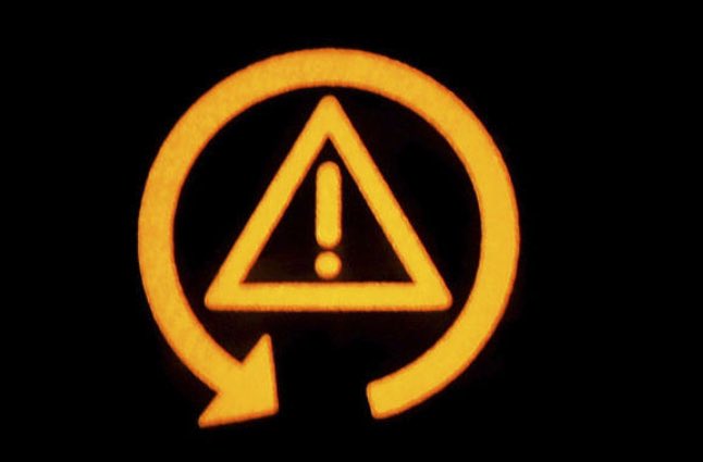

Buenas noches me podría ayudar ?? Me a salido un signo en el cuadro y no se qe es ni qe debo hacer es un triángulo naranja con una flecha qe lo rodea . Muchas gracias es qe yendo qe salir de viaje mañana y no se qe hacer

Entiendo que o desactivaste o te falla el control de tracción...

Este es el símbolo verdad??

Puede ser por muchas cosas. Si parpadea es porque está actuando el dsc. Si se queda fijo es porque lo has desconectado o sino porque está fallando.
Puede ser por un captador de una rueda, la unidad de mando, el sensor que va en el volante (szl) o mil cosas.

Tocara diagnosis y ver que es...

Muchas gracias a todos ahora lo e arrancado y se me apagado si vuelve a salir tendré qe llevarlo al taller . Mil garcias pot aberme ayudado en lo qe habéis podido

¿Y no puede ser por la presión de los neumáticos?

Le e cambiado las llantas hace 15 días y cubiertas en 17 tenia unas en 16

Le miraré la presión de todas formas gracias
