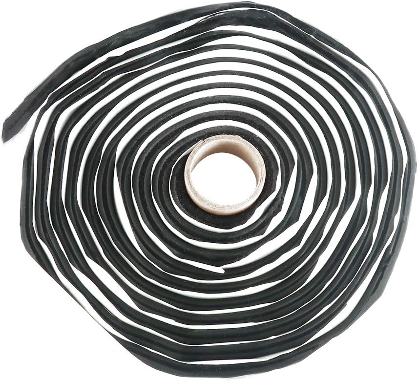

Efectivamente. En muchos talleres después de reparar elevalunas o abrir paneles por la razón que sea, lo dejan de aquella manera (como es una parte que no se ve...) y luego pasa lo que pasa.
Por si le puede servir a alguien, el material negro al que te refieres se llama Butilo, muy empleado en automoción para uniones en paneles de puerta, tulipas, etc...

@528.
Gracias por decir lo del butilo.
Hacia años que alguien lo puso y lo perdí de vista. He desmontado varias veces los paneles de las puertas para reparar los eleva lunas y he aprovechad la misma cinta que había ya que no sabia como encontrar nueva.
Esta cinta no se seca y es elástica.
Ahora lo he guardado en el DD del Pc.
https://www.amazon.es/dp/B07NNY6PKX?tag=lacoutala-21&linkCode=osi&th=1&psc=1

@torpedo520I para poner la goma de butilo hay que limpiar la ya existente en la puerta?
torpedo520I
530i (E39)
8 Oct 2003
12.700
51.907
Cuanto más limpio este la superficie mejor contacto hará y no quedaran huecos par que pasen gotitas de agua. Pero como la que hay es dúctil, poniendo la que falta y aplastándola bien creo que hará buen contacto. Depende de como este la vieja de maleable.
Yo siempre aproveché la que había y aplaste bien el plástico entre panel y puerta de metal y no he tenido goteras.

Buenas, ¿"butilo" se llama la goma pegajosa negra esa, o tiene otro nombre? He ido ya a cuatro sitios (tiendas de recambios y ferreterías) preguntando por "butilo" y NPI de lo que les estaba hablando.
Sí, la hay en Amazon, pero tenía la esperanza de encontrarla en una tienda como dios manda.
Muchas gracias..
