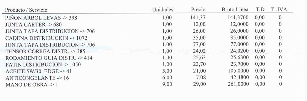

Hola, tengo un extraño tactaca al ralentí cuándo el motor está caliente. En frío no existe ese ruido únicamente en caliente.
Es un tac tac tac que se aprecia perfectamente desde el primer segundo en el vídeo aunque mucho más hacia el final del mismo debido a que lo grabo por debajo.
Podrías decirme "aproximadamente" el diagnóstico teniendo en cuenta que yo sí le hice el cambio de cadenas, tensores.. etc hace menos de un año?
No me parece dumper puesto que el compresor del clima no le afecta para nada y el motor caliente me hace sospechar.
Gracias.

Lo siento de verás pero creo que te vuelve a sonar la cadena. El sonido es igualito al que tenía yo antes de cambiarme cadenas, patines, cigüeñal, etc. Yo llevo 20.000 km / 1 año desde entonces y "creo" que está empezando a sonar un poco.

Splash;12690905 dijo:
No me jodas. Pero si le hice 4000 kilómetros de nada?, serán únicamente los patines tensores?, es lo que me gustaría saber.
Al aumentar de revoluciones el motor suena perfecto pero ese sonido sigue de fondo y no aumenta por lo que yo entiendo, si aumentara las revoluciones, el ruido debería de aumentar de cadencia pero no lo hace :-s

Copyright(c);12690872 dijo:
Gracias.
Alguien más ?

Copyright(c);12691219 dijo:
Alguien más ?
Buenos días!!, k tal??
Si, opino como el compañero....
Parece ser que el ruido de fondo continúa... Mi duda es:
Cuando te an cámbiado los patines?? Referencias??
Un saludo

felipebmw10;12691797 dijo:
Un saludo
Hola Felipe, me cambiaron todo hace 8 meses. Desgraciadamente no tengo las referencias pues sólo me dieron el típico albarán ya que la factura la pagó el antigüo propietario a quién se lo compré.
El trabajo se hizo porque yo vi y oí el coche antes y después pero fue, digamos, en un taller del estilo de Bosch Service.
parte del albarán es este:

Creo que te está empezando el problema, por ahora es muy leve el sonido. Igual la avería no está en los patines, puede ser que tengas mal el cigüeñal. Si llevas el de serie probablemente sea por eso. Pero esta es mi opinión, no soy mecánico.
Suerte compi.
