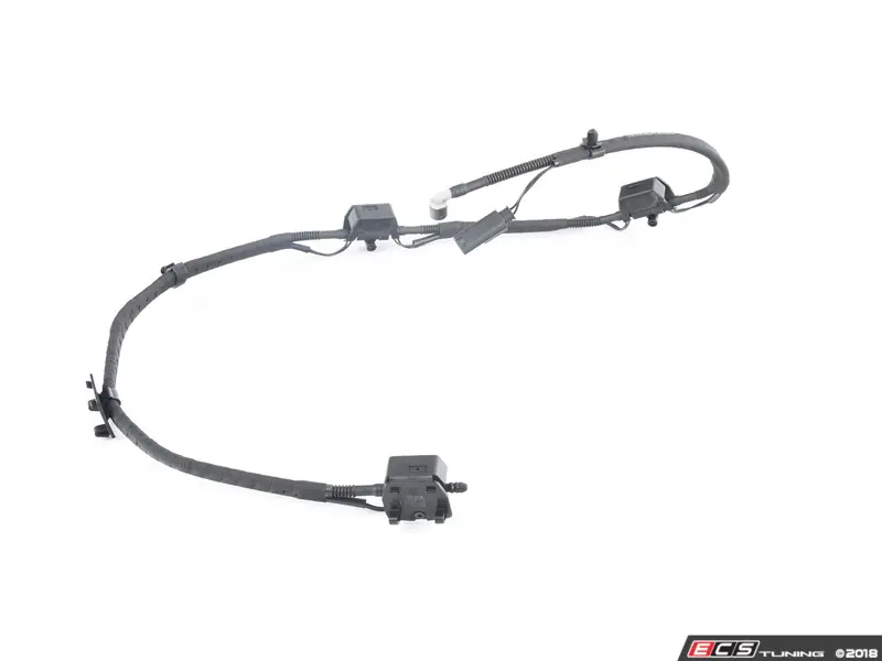

Hola a todos, tengo una duda,tengo un bmw 520d de 2014 y dejo de tirar agua en la lavaluna, en los faros funciona, el coche esta en garantía pero el dueño del concesionario me dice que el motorsito funciona porque funciona en los faros,mi pregunta es tiene solo un motor para las dos o aparte cada uno ? Gracias, saludos.

Lleva dos bombas independientes.

Pero la bomba entiendo que funciona?
Revisa las tuberías que salen hacia los lavalunas, a ver si tienes algún roto o alguna obstrucción

La comprobación es muy sencilla, desconecta el tubo que llega a la primera boquilla y ves si al accionar la bomba sale agua, a pesar de que suene la bomba, puede estar jodida y no mandar suficiente presión..

suele taponarse el filtro de la bomba.
desmontar las bombas del depósito y limpiarlos.

Hace tiempo que me pasó a mí y a otros foreros, yo lo solucioné desmontando el tubo que va al primer difusor del limpia y metiendo aire con algo de presión a contracorriente, mano de santo, porque para llegar los filtros de las bombitas, había que desmontar rueda y paso de rueda.

el problema de ese método es que los residuos que taponan la bomba y terminan por romperla, sigue ahí.

Y entiendo que sale del mismo depósito. Porque a veces hay depósitos independientes.
Hay que procurar usar agua destilada. La cal genera estragos. Yo suelo rellenarlo con agua del deshumidificador de casa.

Primero saqué toda el agua que pude del depósito, y luego soplé con la boca, como no tenía fuerza suficiente , le metí aire a presión y salió todo disparado por la tapa que tenía abierta del depósito, entonces no creo que quedara mucho resíduo.
