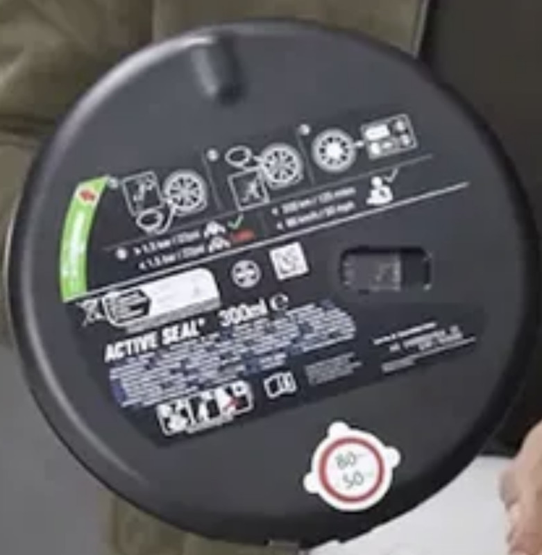

Por favor, ¿puedes hacer una foto de la base del kit plus (donde sale el texto y los pictogramas?
Lo digo porque en la foto de la web se ve muy borroso.
Después de investigar, creo que el kit plus no es reutilizable, porque la botella de sellador va incorporada dentro y no se vende por separado ni es reemplazable.
En los pictogramas dice 300 ml, eso quiere decir que la botella del sellador va dentro. Y no parece que pueda reemplazarse.
Y si el sellador va dentro no sirve como solo inflador, a no ser que el sellador este vacio.
El kit plus se puede cargar con el cable USB que lleva incluido, lo que indica que no se carga con el movimiento de la rueda al girar.
En cuanto pueda anexo las fotos del componente.

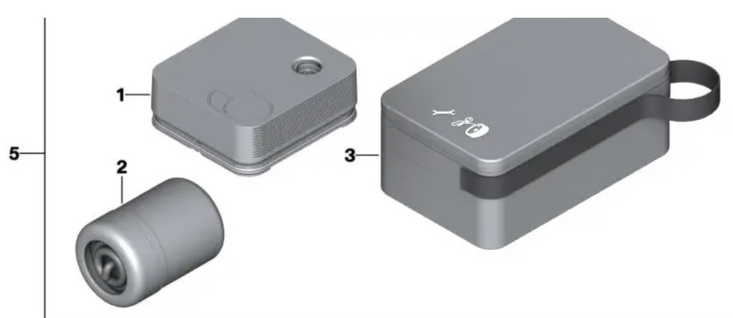

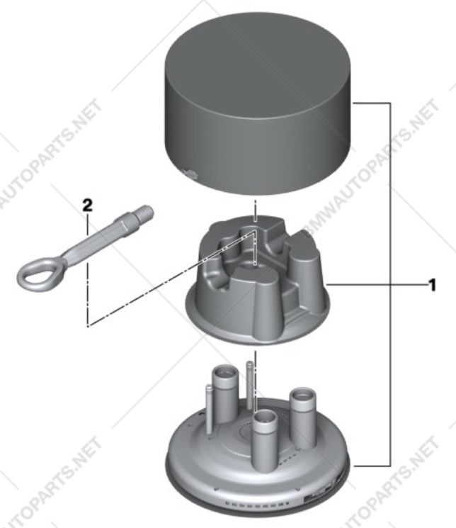

Esta es la foto como componente del Kit Repair Plus:
No hay una botella de sellador que se pueda comprar por separado.
Para comparar, esta es la foto como componente del Kit Repair anterior:
En ella se ve el compresor (1) y la botella del sellador (2), que es reemplazable y se puede comprar por separado.
Adjunto una foto obtenida de un fotograma del video anterior y manipulada un poco, en ella se ve algo mejor las instrucciones, aunque hay cosas que siguen sin leerse.
Gracias.
Como decía, pone Active Seal 300ml, indicando que el sellante va dentro, no hay ningún dibujo donde se explique como poner o reenplazar el bote refrigerante, y el sellante no se puede comprar por separado (no hay código de componente del sellante) como si pasa en el Kit Repair clásico, así que a falta de un manual de explicaciones o de tener el kit en la mano y trastearlo o desmontarlo, es muy probable que el nuevo Kit Repair Plus no sea reutilizable.

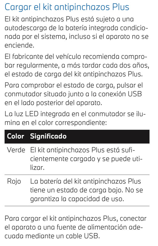

En las páginas siguientes del manual deja claro que no es reutilizable, que cuando cambies el neumático también tienes que cambiar el kit, y que cada dos años, como mínimo, tienes que revisar que la bateria este cargada.
La bateria viene cargada de fábrica y se puede recargar por USB, pero no dice nada de que se recargue utilizando el giro de la rueda.
También dice que al lado del conector USB hay un LED que puede estar verde o rojo:

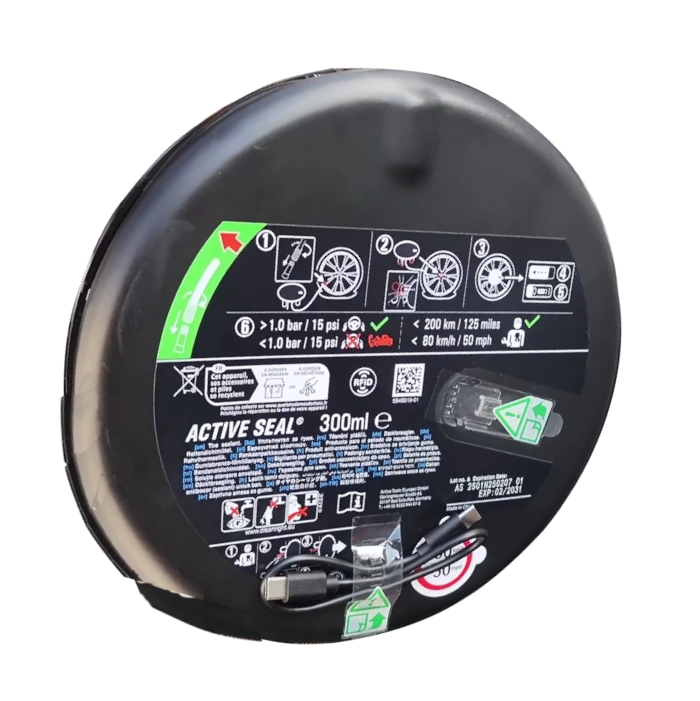

Pues sí, de la lectura del manual de instrucciones, yo saco las siguientes conclusiones:
- El kit es de un solo uso (no se si se devolverá en el SO y te lo sustituirán por otro regenerado o habrá que pagar los 188€ aprox. que menciona @David Ras).
- No se puede usar como compresor para inflar las ruedas, la bici, un balón, ...
- No se recarga con el movimiento, sino que hay que estar pendientes de que la batería tenga carga y de cargarla en su caso.
- Su instalación es mas comoda y limpia que el anterior, aunque menos versátil y con las mismas limitaciones.
- Si pinchas, mejor llama a la asistencia del seguro, aunque pierdas mas tiempo, te ahorras una pasta.
- Como el anterior, vale para poco mas que ahorrarte una multa, si la GC te pregunta por la rueda de repuesto.
