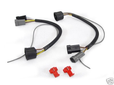

ahora veo que en las cajas el kit es este mis faros son estos, y veo que vienen unos nuevos cables, no seran esos cables???? en la caja que yo compre hace dos años no venian ahora si, sera eso????

mis faros no son depo, eran exactamente estos que son unos FK pero creo que son igual igual que loss DEPO
cables para que??? son estos lo que regulan en altura???? estoy perdidisimo:

Esos cables que te vienen son para conectar directamente la luz de posición a la batería y llevar el Angel Eye siempre encendido, sin necesidad de dar la luz de posición.
Si no los usas, el AE se enciende con la de posición.
De los 3 "circulos" que ves en la parte central posterior del faro, entre las dos luces, el de arriba es un tornillo para regular la altura manualmente, el segundo es el conector al cableado del coche y el de abajo es para poner el motor. Si le das media vuelta a la izquierda sacarás el adaptador para el motor, que lo que lleva el faro es un simple embellecedor.
