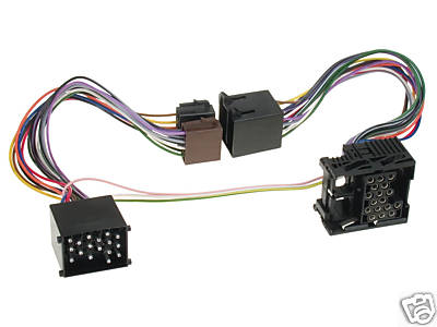

en el randalf hace las conexiones directamene en el cable del navegador pero yo queria ponerle un conector iso porque creo que me seria menos complicado,la idea la saque de un forero que vendia una etapa con dicho cable:
lo malo es que no lo encuentro con los pines redondos como los de la bm24,este de la foto es para el bm54. alguien me puede decir donde comprar dicho conector porque donde he preguntado me dicen que solo lo conocen plano.

este es el cable iso que busco asi pienso que sera mas facil su istalacion porque cortar cable por cable de iso del cable principal del navegador como hace randalf como que me da mas miedo,yo no soy tan manitas como el. que pensais???
