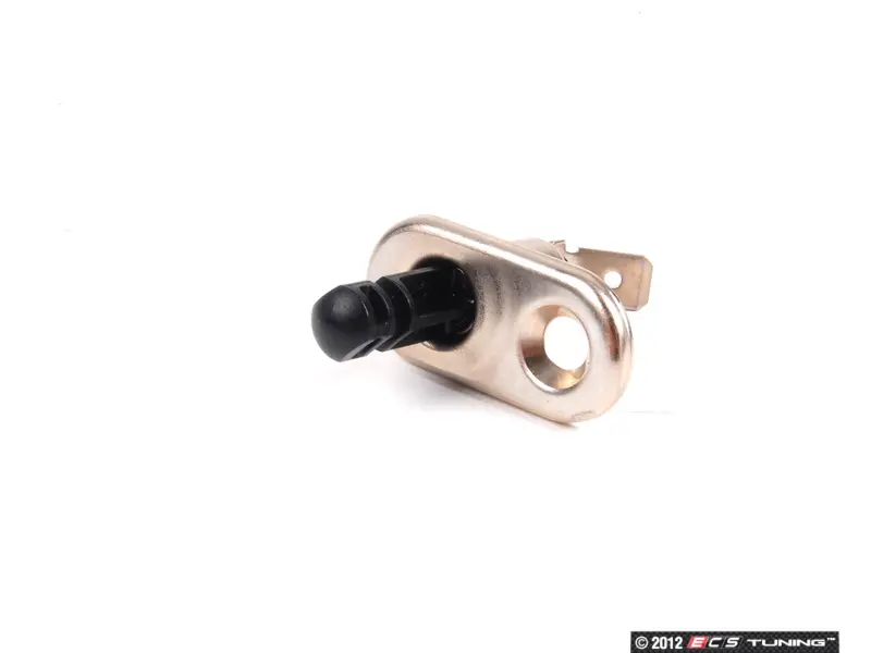

Ojeando hoy los e36 del desguace me he encontrado un 16i con el plafon de iluminación del capo, me lo he traído todo, pero tengo un problema.
Mi intención era desmontar el cableado completo, pero a llegado un punto que los cables han bajado por el amortiguador del capó y se han metido por el pasamuros de detrás de la guantera, el coche estaba inaccesible por dentro, no me ha quedado otra que cortar los cables.
¿Alguien sabe donde van conectados?
Los cables son:
-Marrón
-Negro/gris
Un saludo y gracias de antemano.

Supongo que a cualquier linea de luces, podrías incluso conectarlo a la luz de población del faro, pero echo en falta un interruptor. No tiene uno de capot en la linea que has cortado? Es que no recuerdo como iba en el mío.

Acabo de encontrar un post antiguo con el manual.
En el manual pone que un cable va al sensor que se activa cuando abres el capo y el otro a la caja de fusibles, pero en el donante, los cables se metían por el pasamuros de la guantera

Ese conector lo tengo, me refiero a los conectores que van a la caja de fusibles y el interruptor del capó
Para el interruptor si es un faston hembra y el que se conecta en el peine de distribución, es especial, pero hazlo empalmando y soldando con estaño y le metes tubo termorretráctil.

Despues de hacer toda la instalación no a habido forma de hacerla funcionar.
Mi coche no tiene el distribuidor de corriente con los cables gris/negro en la caja de fusibles, pero el donante si que los tenía. Buscando información rapida vi un video en el que lo conectaba en un distribuidor de color gris/rosa, pero tampoco me funcionaba.
Debajo de los faros encontré un distribuidor con 3 cables de color gris/negro, pero lo conecté ahí y tampoco funcionaba.
¿Alguien sabe lo que puede pasar?

Gris/rosa no existe, es gris/violeta en este esquema busca todos los sitios marcados como GR/SW que significa gris/negro y en el segundo esquema los marcados como GR/VI son gris/violeta que también es válido.
Lo primero que debes hacer es comprobar que el cable gris/negro tenga tensión con las luces de situación encendidas que es como funciona la luz del motor.

Yo lo instalé hace años, pero no me complique, tome corriente de las luces de posición, cuando quiero luz en el capó, doy posicion y se enciende.
Y cuando va circulando pues el interruptor hace que no vaya encendida
