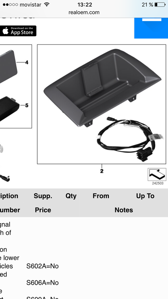

Buenas a todos. Tengo una duda que a ver si me podéis ayudar a resolver.

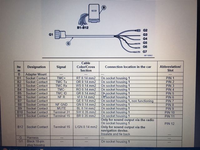

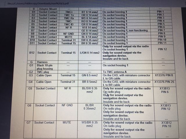

He adquirido a buen precio un sistema de navegación portátil de BMW Garmin Nüvi 3760, tengo la cuna para el serie 1, el navegador y ya instalados todos los cables en la ficha que trae pero el problema es que no tengo el llamado cable G (podéis ver las imágenes), es decir que tendré que pinchar las conexiones por mi cuenta al conector de la radio ya que no se vende por separado.
Por tanto, el cable G tendrá algún tipo de puenteo interior? porque le entran 11 pines pero sólo salen 6 cables de ese conector.
Alguna persona me podría decir si podría hacerlo a lo bestia? sacando la alimentación de la radio, tierra y el sonido ?
