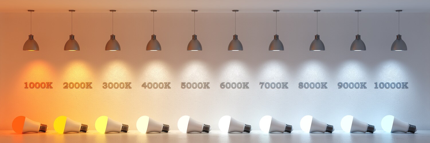

cuanto más alta la temperatura del color, más azulado.
cuanto mas baja, más amarilla.
yo he llevado 3500K y no daban el cante (no era un clásico)
pero no sé si encontrarás los de baja temperatura, siempre tienden a ser elevadas.

2700 k es demasiado amarillo.
Desde luego en un vintage no van a cantar
