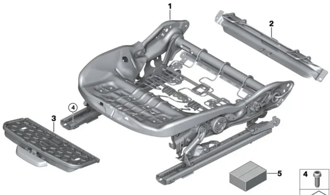

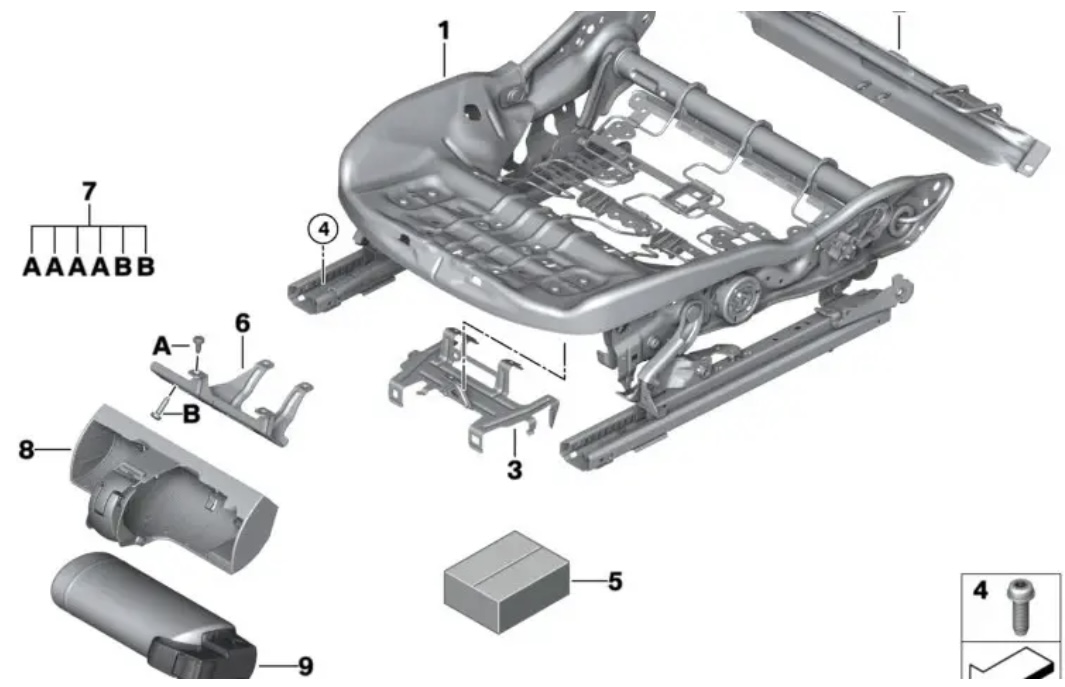

*Foto. Armazón del cojín del asiento, versión manual:
El armazón del cojín de asiento manual (1), el estribo para Isofix (2), el soporte de los mecanismos del mando derecho (3), el extintor (9) y sus piezas de soporte (6, 7, 8).
Códigos componentes B.

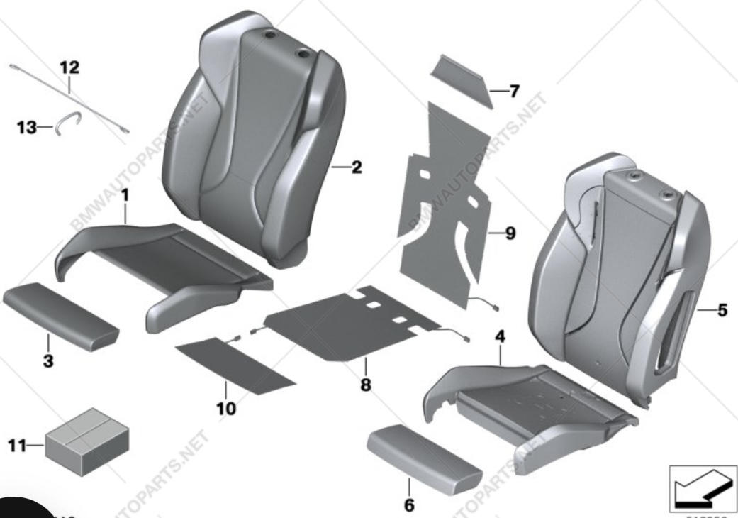

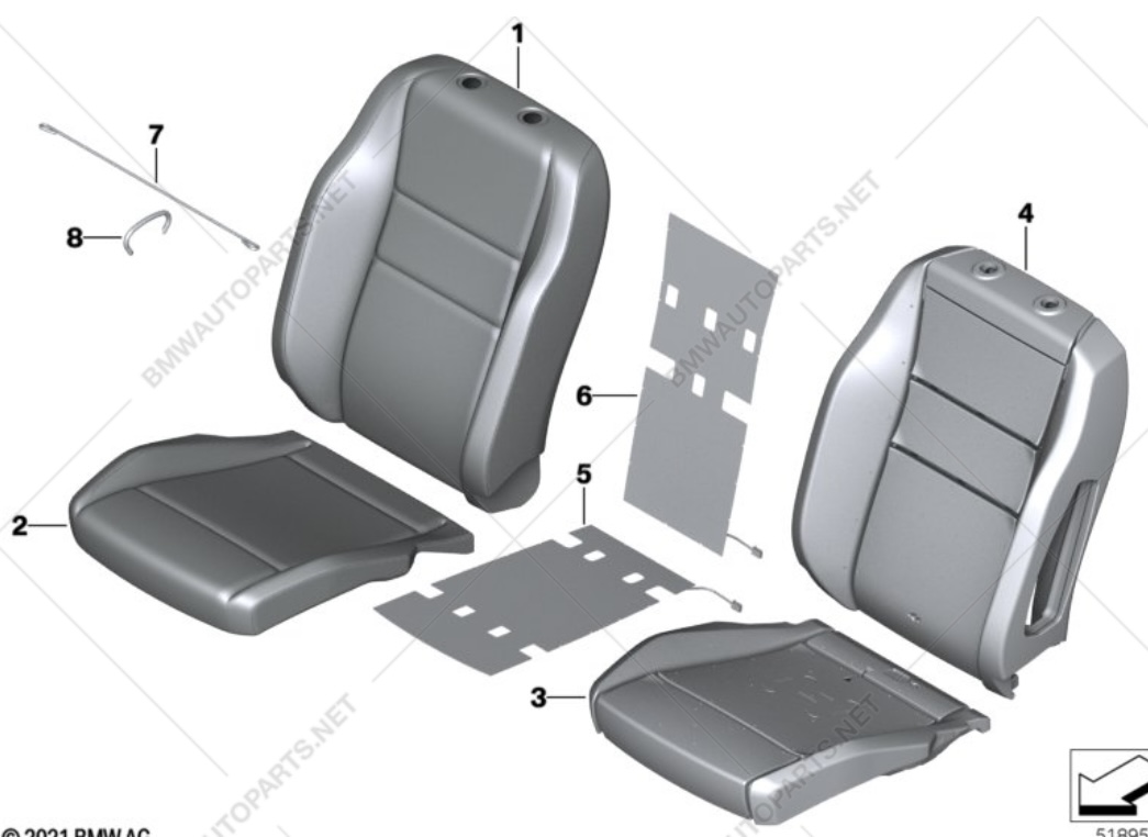

*Foto. Goma espuma acolchada, elemento calefactor y funda o tapiceria del asiento “de serie”.
Aunque en la foto parezca que hay dos asientos, en realidad los (3) y (4) son las goma espumas acolchadas y los (1) y (2) las fundas. Los (5) y (6) son las láminas de calefactoras del interior del asiento que se explican más adelante.
La funda o tapizado del respaldo (1) y del cojín (2) del asiento, y los elementos calefactores del cojín (5) y del respaldo (6).
Las piezas de goma espuma son las del cojín (3), y las del respaldo del asiento izquierdo y derecho (4).
Códigos componentes E.

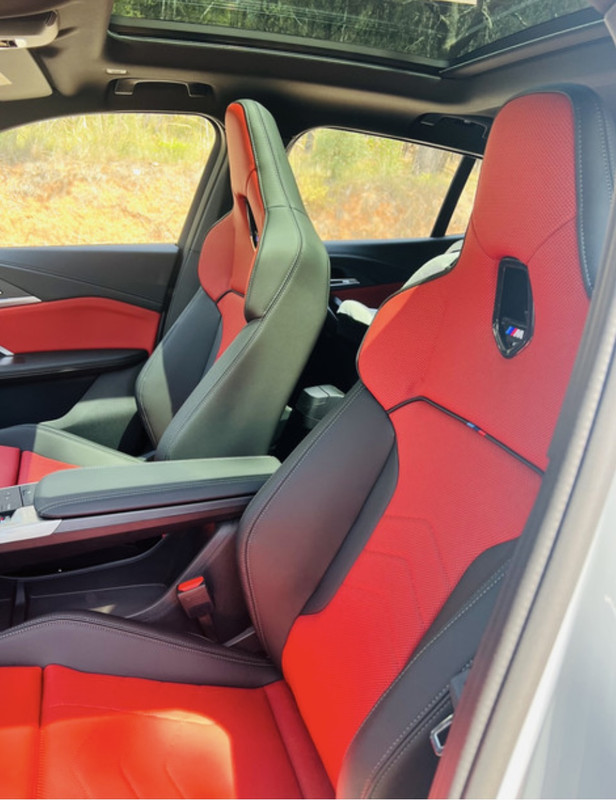

*Foto. Vistas del asiento M Sport (estas dos fotos gracias a © a350):

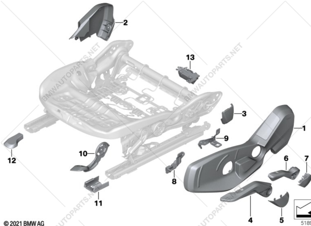

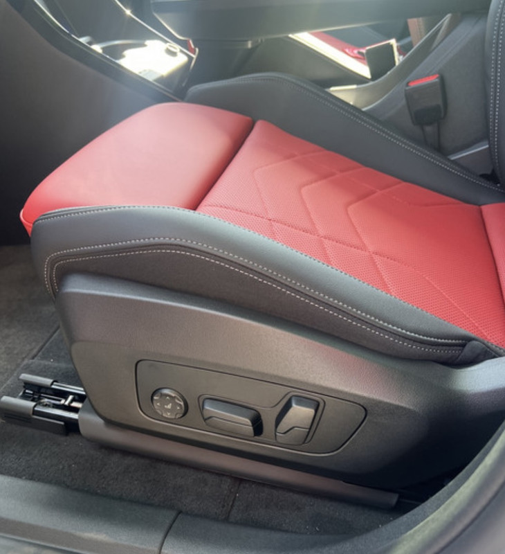

*Foto. Asiento del conductor con ajustes manuales.

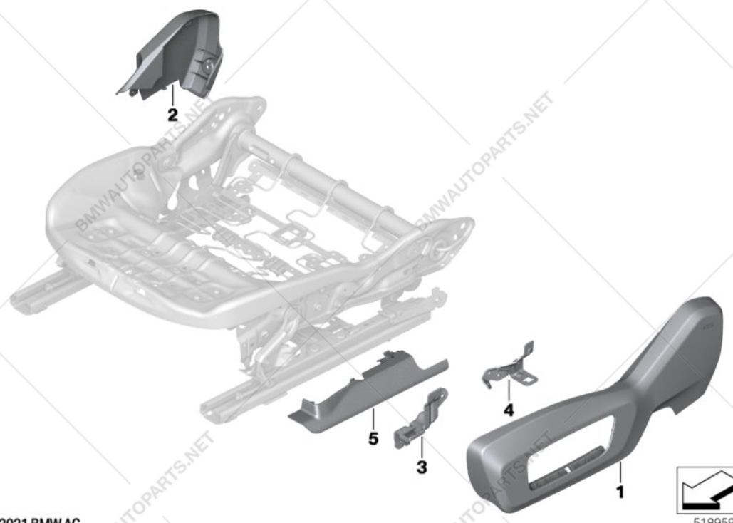

En el lateral del asiento, en el lado exterior más cercano a la puerta, hay la moldura (1) que agrupa las palancas de ajuste de la altura del asiento (4) y de la inclinación del respaldo (6). Debajo del asiento, en un lado, el ajuste de la inclinación del cojín (10) y, en el otro, el ajuste longitudinal del asiento (12). Las palancas llevan unas tapetas embellecedoras (5) y (7).
Códigos componentes P.

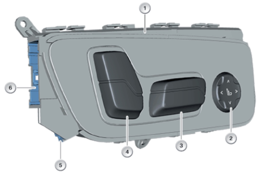

*Foto. Interruptores de ajuste del asiento del conductor.
Bloque de interruptores (1), interruptor para el ajuste del ángulo del respaldo (3), interruptor para el ajuste longitudinal del asiento (delante / atrás), el ajuste de la altura del asiento y el ajuste del ángulo del asiento (4), botón para el ajuste del soporte lumbar (5), conexión de enchufe de 10 pins (2).

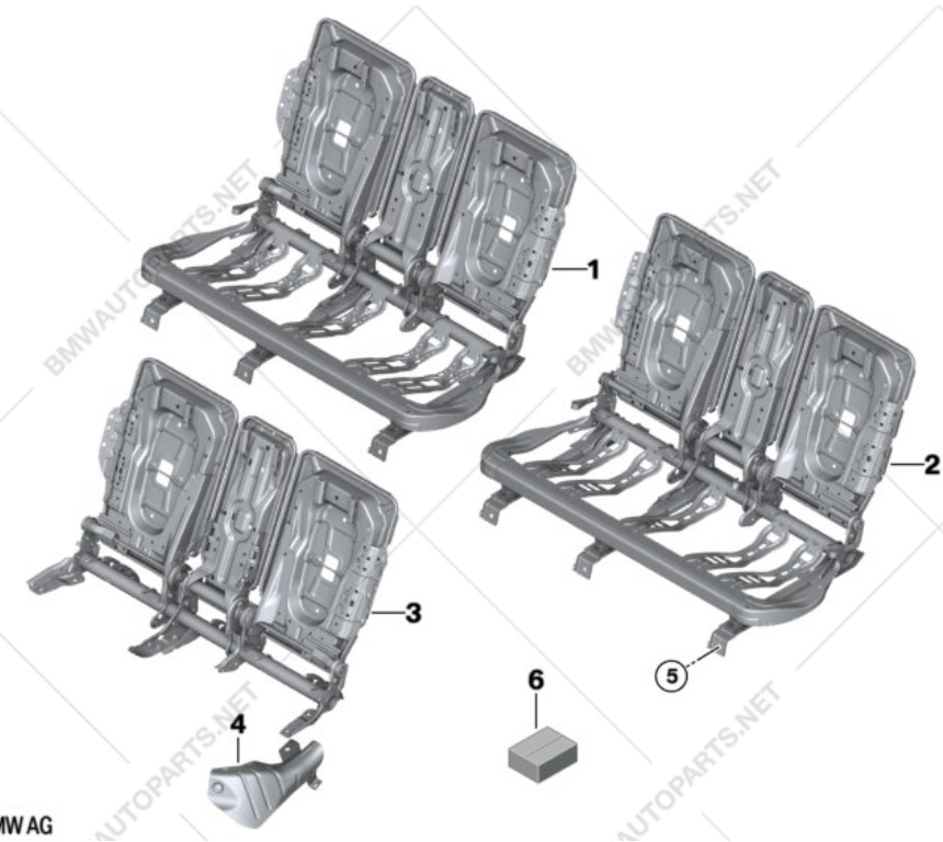

Tipos de asiento traseros del X1 U11:
En cuanto a los asientos traseros, solo existe un único modelo aunque con dos variantes: la variante en la que los asientos son fijos y la variante en la que se pueden deslizar o mover longitudinalmente, es decir, hacia adelante y hacia atrás.
A partir de ahora hablaremos solamente de los asientos traseros.
*Foto. Armazón asientos traseros fijos (modelo básico o “de serie”).
Armazón de asientos traseros fijos (1) y (2). El (3) no se utiliza.
Códigos componentes R.
*Foto. Armazón asientos traseros deslizantes (“confort”).
Armazón de asientos traseros deslizantes longitudinalmente (1) y (2). La palanca de ajuste (4) es la que permite deslizar longitudinalmente el asiento trasero, y hay dos: una para el asiento derecho y otra para el bloque que agrupa el asiento izquierdo y el central.
Códigos componentes S.

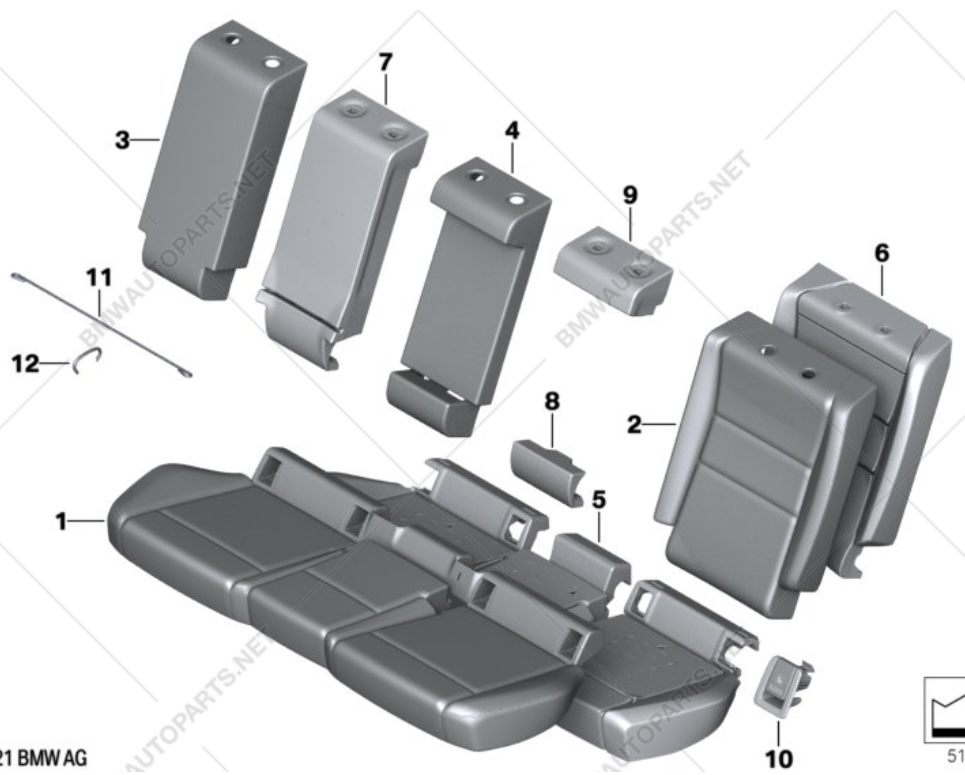

*Foto. Goma espuma acolchada y funda o tapiceria del asiento trasero deslizante.
Podemos ver la funda o tapizado del cojín del asiento derecho (1) e izquierdo (2), la del respaldo del asiento derecho e izquierdo (3), y la del apoyabrazo (4). La pieza de goma espuma del respaldo del asiento derecho e izquierdo (7), la del apoyabrazo y respaldo central (9).
El respaldo del asiento deslizante es el mismo que el del asiento fijo, pero no sucede también lo mismo con el cojín, que son diferentes debido al movimiento longitudinal que tiene que realizar el asiento.
Códigos componentes U.

Asiento “M Sport” opcional.
Igual que el anterior, puede tener regulación manual o eléctrica. En el caso de eléctrica, puede ser solo para el conductor o para los dos asientos delanteros.
El asiento “M Sport” lleva un cabecero o reposa cabeza diferente, que le da una apariencia de “semi baquet”, con la letra M iluminada.
Mientras el asiento “de serie” y el “deportivo” llevan un cabecero o reposa cabeza de tipo clásico, el asiento “M Sport” lleva un cabecero diferente con una forma parecida a una capucha (ver fotos más adelante).
En el asiento “M Sport”, el cojín y el respaldo hasta la altura de los hombros son los mismos que los del asiento “deportivo”. De los hombros hacia arriba el asiento “M Sport” lleva esa especie de capucha que le da apariencia de “semi baquet”, pero en realidad no es realmente un asiento baquet.
Cuando el reglaje es eléctrico, el asiento del conductor dispone de función de memoria (del asiento y los espejos retrovisores exteriores). Es posible ajustar la altura, la inclinación y la posición longitudinal del asiento, así como la inclinación del respaldo. En el caso del asiento del acompañante siempre es sin memoria.
Como opción es posible añadir el “Asiento activo” para conductor o para los dos asientos delanteros. Es un apoyo lumbar que incluye una función de masaje simple mediante el bombeo de aire.

Armazón del asiento:
Es el armazón, chasis o esqueleto sobre el que se montan las diferentes partes del asiento. Esta formado por un elemento vertical para el respaldo, y un elemento horizontal para el cojín.
Del armazón del respaldo hay dos variantes, casi iguales, con la única diferencia que una variante es con ajustes manuales y la otra con ajustes eléctricos.
En cuanto al armazón del cojín, es un poco más complejo. También la estructura básica es la misma, con una variante con ajustes manuales y otra con ajustes eléctricos, pero además hay dos variantes con y sin extensor apoyamúsculos, es decir, en total existen 4 referencias.
*Foto. Armazón o marco del respaldo del asiento manual / eléctrico:
El armazón o marco del respaldo (1) y las estriberas superiores (2, solo para el tipo deportivo).
Códigos componentes A.
El armazón del asiento “de serie” y el del asiento “deportivo” tienen el mismo esquema o foto “oficial”, pero yo creo que debe ser un error y el esquema puede ser engañoso, porque los asientos “deportivo” y “M Sport” tienen extensor apoyamúsculos y este esquema no lo incluye. Por tanto, el esquema del armazón del cojín eléctrico es más parecido a la realidad en el caso de los asientos “deportivos” y “M Sport”.
Códigos componentes C.
*Foto. Armazón del cojín del asiento, versión eléctrica
El armazón del cojín de asiento eléctrico (1), el estribo para Isofix (2), y el extensor apoyamúsculos (3).
Códigos componentes D.
Goma espuma acolchada y moldeada del asiento
Como hemos comentado antes, hay 3 tipos de asiento: “de serie”, “deportivo” y “M Sport”.
Las piezas de goma espuma de cojín de asiento y del extensor apoya muslos son las mismas en los asientos “deportivo” y “M Sport”.

*Foto. Funda o tapiceria del asiento “M Sport”.
Aunque en la foto parezca que hay dos asientos, en realidad los (4) y (5) son las goma espumas acolchadas y los (1) y (2) las fundas. Los (8) y (9) son las láminas de calefactoras del interior del asiento.
Códigos componentes J.

Mecanismos manuales y eléctricos de ajuste y movimiento del asiento
En los asientos delanteros es posible ajustar la altura, la inclinación y la posición longitudinal del asiento, así como la inclinación del respaldo.
Según modelo, es posible hacerlo manual o eléctricamente.
*Foto. Asiento del conductor con ajustes eléctricos.
En el lateral del asiento, en el lado exterior más cercano a la puerta, hay la moldura (1) que agrupa los mandos eléctricos del asiento.

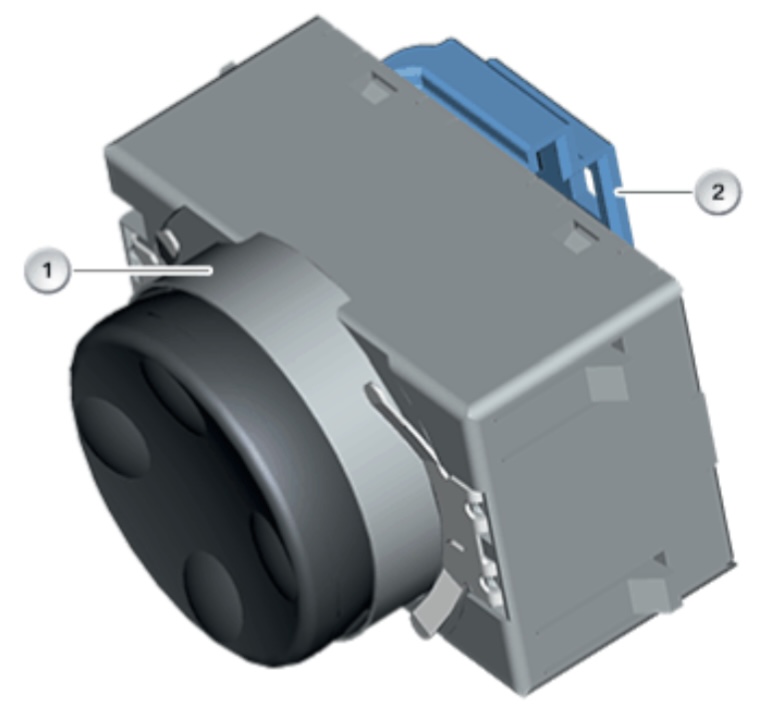

*Foto. Esterilla masajeadora y bomba de aire.
En la foto se aprecia la esterilla masajeadora (1) y la bomba de aire (2).
Códigos componentes Q.

- Presione la parte superior del botón: La curvatura del soporte lumbar se desplaza hacia arriba (ajuste del soporte lumbar superior). Este es el botón (2).
- Presione la parte inferior del botón: La curvatura del soporte lumbar se desplaza hacia abajo (ajuste del soporte lumbar superior). Y este es el botón 4).
Los botones vuelven a la posición inicial después de presionarlos, y la configuración se mantiene aunque se pare el motor y el coche.
*Foto. Goma espuma acolchada y funda o tapiceria del asiento trasero fijo o “básico”.
Podemos ver la funda o tapizado del cojín del asiento (1), la del respaldo del asiento derecho (2), y la del apoyabrazo (3). La pieza de goma espuma del respaldo del asiento derecho (6), la del apoyabrazo central (7), y la superior del respaldo central (9).
Códigos componentes T.
