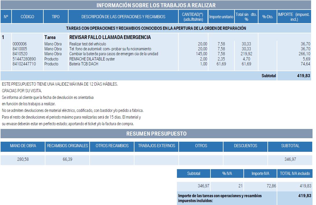

Pues por otros motivos, he tenido que pasar por el conce, y ya me han mirado el fallo, que efectivamente viene de la batería, lo que mas me ha gustado , es que según ellos, no se les han dado muchos casos :nose:.:whistle: Menos mal !, me ha recordado a Fernando Simón mientras me lo decía, "apenas habremos recibido 2 o 3 coches con esa avería" .:LOL:

Buenas. 420 euros cambiar una simple batería? Increíble!!

A mi me han cobrado 219€ por lo mismo, casualmente ha dado el fallo al pasar los 3 años de garantía, bien es cierto que se lo he comentado cuando lo he llevado para la revisión de los 90000 kms y me imagino que tendrian mas facil, aunque tengo techo solar....
Un poco mosca, porque solo dan 2 años para las baterias, y mas sabiendo el fallo...
En mi caso el coche esta matriculado en mayo de 2018 , y yo lo adquirí cuando acabo el renting , en Junio de este año 2021. Aunque les indique que en mi coche ponía que venia con 3 años de garantía en si día, es decir había acabado la garantía de fabrica en mayo de 2021, el fallo empezó a darlo de modo aleatorio desde Junio 2021, es decir justo un mes después de acabar la garantía oficial. Con esto quiero decir que siendo un fallo ya reconocido ( reconocido por todos nosotros claro , BMW no tiene ni idea de que esto falla :floor:) tenían "fácil" pasarlo por garantía
Otro compi del foro, le paso esto mismo y llevo su coche a BMW Madrid , allí si que son conocedores del fallo, de echo comentaron que se habían quedado sin stock de estas baterías y estaban llamando según las recibían , y que las cambiaban en garantía estando o no el vehículo en garantía , porque era un fallo ya reconocido y que ocurría en varios modelos.

en algunos coches, hay que desmontar el techo.. descolgarlo...
compi, aun descolgando el techo , a mi me ha parecido una pasada.
como ha dicho @eeel83 , en otro taller, que no era servicio oficial, era un BCS ,me dieron 219€ de presu , pero ya para sacar el coche del conce oficial me pedían 100 pavos, por la diagnosis o por el presupuesto. decidí hacerlo en el conce porque ellos mismo me comentaron que si era un fallo como yo decía , que lo reclamase a BMW España yo, y que me devolverían el importe de la reparación.
así lo hice, al tiempo me llamaron de BMW España , diciendo que si no había campaña abierta sobre ese asunto, o mi coche no tenia campañas pendientes, no me lo cubrían, todo esto por teléfono.
les pedí que por favor me enviasen un mail, en el que constase por escrito que las referencias de las baterías que yo había tenido que sustituir y que había indicado en mi reclamación , no estaban afectadas por nada, y era un "desgaste" , tal como ellos decían. unos días después me enviaron esta carta, en la que como podéis ver no mencionan las baterías, ni el fallo ni a las referencias de los repuestos como les solicitaba.
