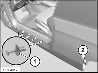

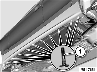

Tareas preliminares necesarias:
FANQmQT
Libera los remaches expansibles (1) y los tornillos (2).
DBCYsQg
Tornillos de liberación (1).
FEG8ol6

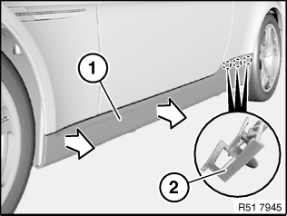

Desabrocha el panel (1) delantero.

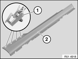

Desengancha el panel trasero de la moldura (1) en el soporte (2).
Abre la puerta y quita el panel de molduras (1) en dirección a la flecha y quítalo.
DZYdmU9
Nota de instalación:
Los mecanismos de cierre (1) en el soporte (2) no deben dañarse.
FKqosIz
Si es necesario, desmonta los soportes (1) de la carrocería y colócalos en el panel de acabado (2).
Si es necesario, sustituir los soportes defectuosos (1).

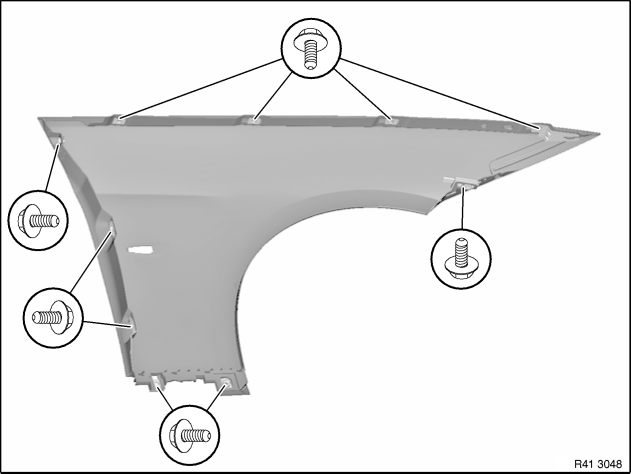

41 35 010Quitando e instalando/reemplazando el panel lateral, delantero izquierdo o derecho​
1Jvu2xy
Para operaciones de desmontaje y rigge, consulte los textos en KSD CD (número de trabajo 41 35 010).
Observa las dimensiones de la brecha.
1RjtPvO
Importante:

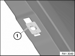

No dañes los componentes corporales adyacentes.
Tornillo con rosca izquierda instalado en el punto superior de fijación del panel lateral derecho en el pilar A.
¡Riesgo de daño!
FPX7YRs
Vista interior de la pared frontal
Tornillos de liberación.
Ajustando el par 41 35 1AZ.
FCFtjB2
Asegúrate de que los elementos del deslizador (1) estén correctamente instalados.
HnKw3p4W

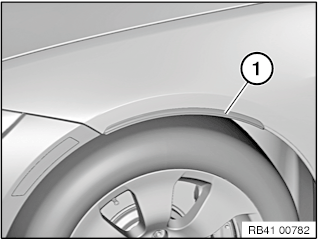

Sobre el reemplazo, solo versión para el mercado nacional de Japón:
Cambiar el acabado de los pasos de rueda (1).
