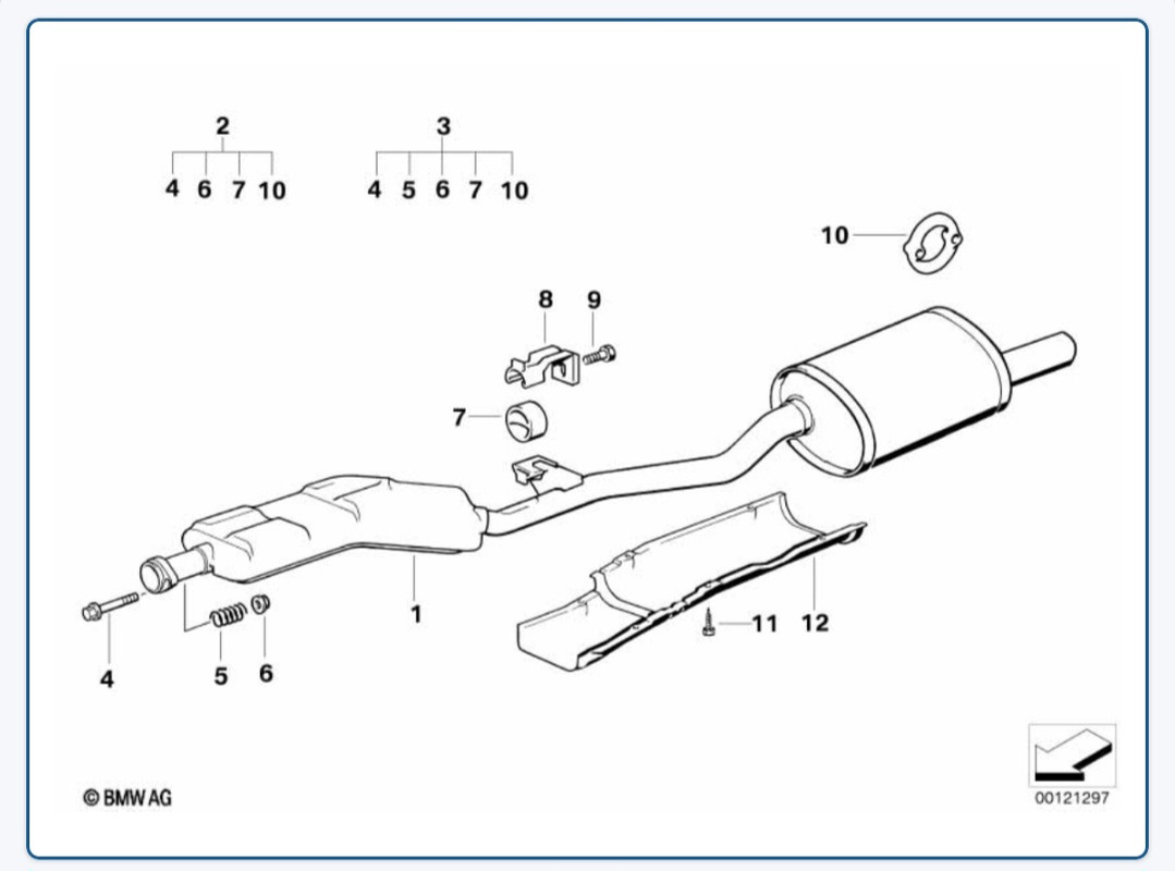

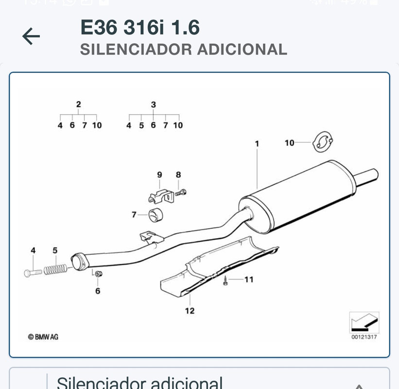

Hola buenas, me gustaría montar un escape de compact 316 1.6 en el 1.9, lo que cambia es que en el 1.9 el apagallamas y catalizador lo lleva en el tramo final pero no se si coinciden soportes, curvas y dimensiones...
No se si alguien lo haya montarlo sin tener que adaptar nada, sabiendo así que iría sin catalizador.
Muchas gracias de antemano, un saludo!

Tanto el 1.6 como el 1.9, llevan el catalizador en el tramo de escape intermedio, contando el escape como colectores, intermedio y final.
En el 1.9 lleva un silenciador adicional en el tramo final, pero no es catalizador.

Agradezco tu respuesta y corrección, ahora sabiendo esto, sabes si el 1.6 no lo lleva (ese tramo es recto) pero coincide por medidas y curvas para poder instalar un escape de 1.6 en el 1.9?

De si va a coincidir no lo sé. Por fotos parece que no y tendrás que apadtarlo.
Y según las referencias tanto los 316 1.9i como los 318ti llevan el mismo tramo final.
