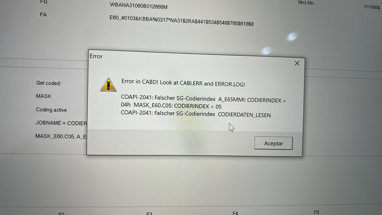

    Buenas. Al intentar activar el auxiliar en un e60 2003 con radio mask , al llegar a leer la ecu mask , me sale el error de la foto.
    En teoría tengo los daten actualizados
    alguna idea?

    Creo que la fecha de producción que tienes está mal. El coche es de agosto de 2003. Prueba con #0903

    En que momento escojo esa opción?

    Cuando elijes la serie e60. Pincha en fa/vo elimina la fecha que tiene y pon está #0903. Si te da error pon #1003. Las fechas te las estoy dando de memoria pero creo que es una de las dos. Si no van esta noche las miro bien

    No me sale ninguna opción para escoger fa/vo. Yo lo intento con este vídeo. si sabes de algún otro vídeo o tutorial mejor

    Es como reequipar, pero en vez de meter el código de reequipamiento, cambias la fecha de producción. Hace mucho que no miro pero teníamos un tutorial en el apartado de coding para este tema

    Yo lo active con un aparato que venden en Ali y es nada más conectar, pulsar un botón y listo, no conocía a nadie en la zona y en el conce no quieren, me daba un poco de respeto meterme a codificar aunque tengo el cable y los programas, al final me la jugué y salió bien.

    Yo lo he activado con Bimmercode en modo experto.
    Ahora no te sabría decir exactamente cómo lo hice, pero fue fácil y salió al momento.
    Es más, yo no tengo cable para el BMW y lo active con el obd bluetooth que uso para una app del taxi.
