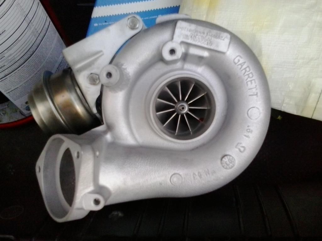

despues de casi un año de tenerlo, no le hice ninguna mejora mecanica, hasta que la semana pasada lleve su turbo original a que le pusieran un compresor de 11 aspas (es mejor que el de serie, que dicen que es lo peor que hay) y le hice una downpipe en 63, y este fue el resultado...............

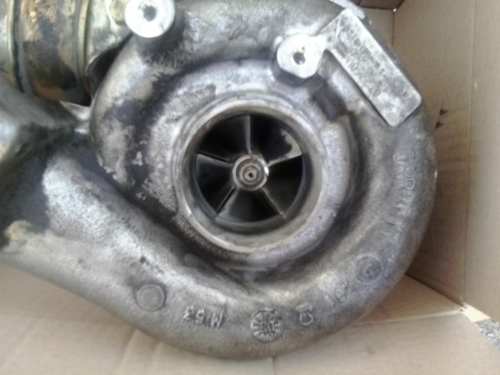

el turbo con el compresor de serie.............
el turbo de serie con el compresor de 11 aspas.............

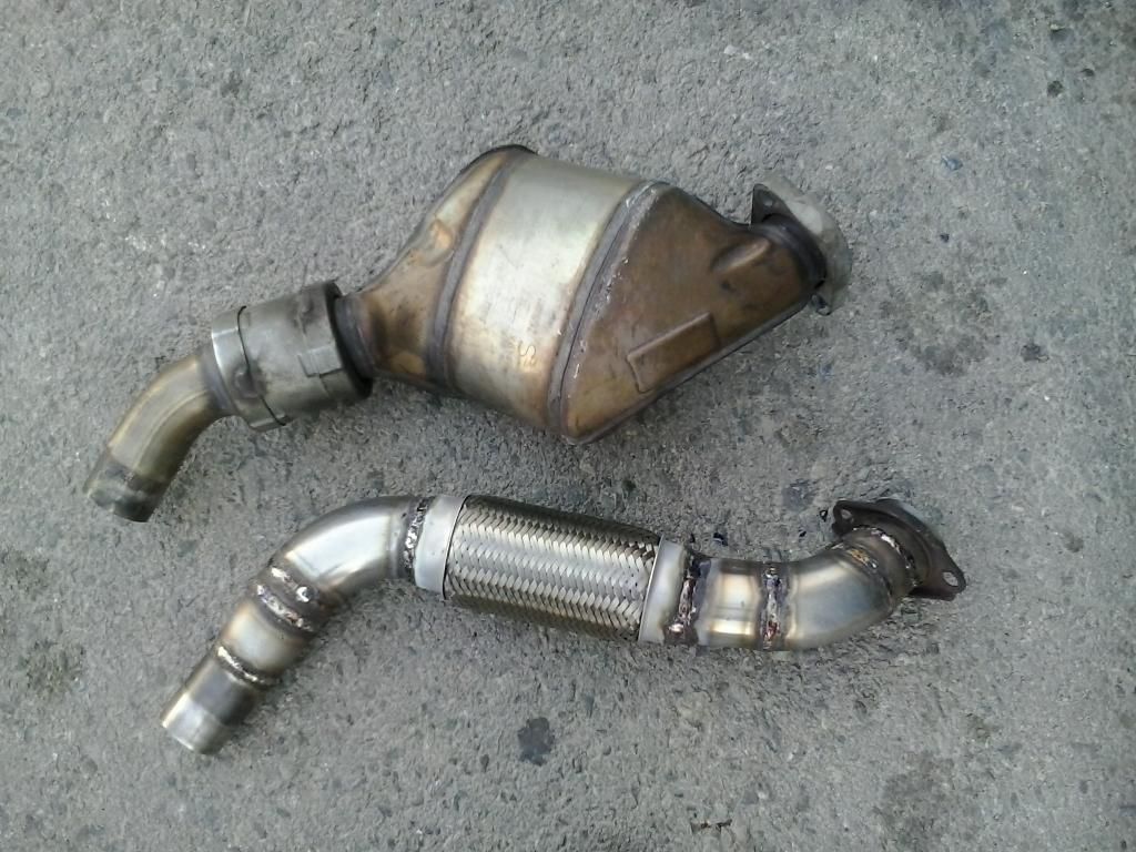

y estos son el catalizador y la downpipe para suprimirlo....................

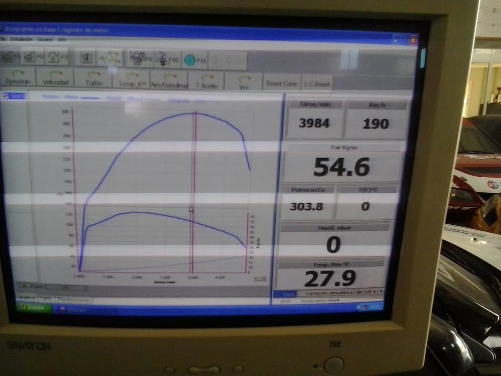

una vez en el banco, con la primer cartografia dio esto................

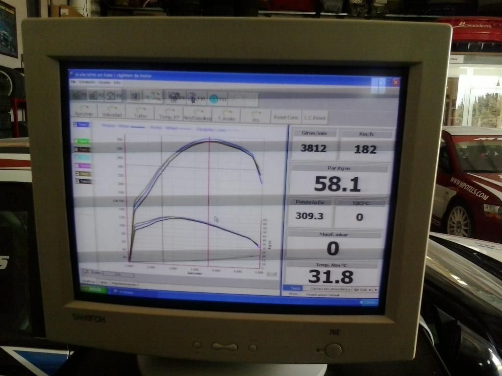

y ajustando un poco mas................

309 cv???? Que bárbaro!!!! A disfrutarlo!

Pfff vaya sobrada...a mi me parece demasiado, a ver lo que aguanta, lo que nunca habia visto es lo del turbo, porque es mejor con mas aspas?

De 204 a 309 sólo con el turbo, la downpipe (cosa que yo no quiero hacer, puesto que es un diesel y por principios creo que ya echan suficiente zorrera) y repro?

Que 2 turbos has hibridado?
no es un hibrido, solo cambie el compresor.................

Solo cambiaste el eje con las aspas? las caracolas son las mismas? Joer. A cuanto esta soplando y con Boost?

Jooooer que pasada, me dan ganas de hacerlo a mi 204cv, pero dando unos 260/270 cv
Esos 300 y pico cv me parecen una pasada, como debe de empujar!!
100cv solo asi me parece una animalada xD, pero mola.
solo las aspas..........!!!!!!!!!!!! el eje no, el eje viene soldado a la turbina, caracolas y todo lo demas son de serie.............
solo reprogramando el coche llega a 280cv..................
Yo tenía entendido que el turbo del e46 204cv era de los mejores...
ni idea, yo llevaba este mismo turbo en el ibiza (220cv) y nunca me dio un solo problema, lo chequee despues de mas de un año y el turbo como nuevo..............
