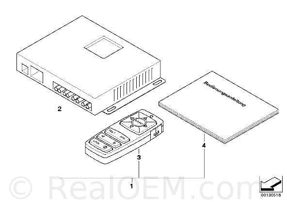

Hola!!
Yo tengo en venta un modulo de tv (http://www.bmwfaq.com/f95/venta-modulo-de-tv-analogico-bmw-364613/) al que mediante el interface-conector AV, podrias acoplar un TDT externo, o cualquier dispositivo, como reproductor dvd,PS2...
Si te interesa, dame un toque :yawinkle

Para ver la TDT en un navegador 16:9 es necesario tener modulo de TV?
bossweb
27 Jun 2007
3.245
7
Toni_1988;12337360 dijo:
Logicamente, SI :ang:
... y tendrá que ser un modulo hibrido, para ver la TDT, ya que el analogico, como pasa en las casas, no te valdria [-(
... aunque si a un modulo analogico le conectas un interface RCA pues ... podrias conectar un TDT externo, o cualquier dispositivo que lleve RCA :razz:
