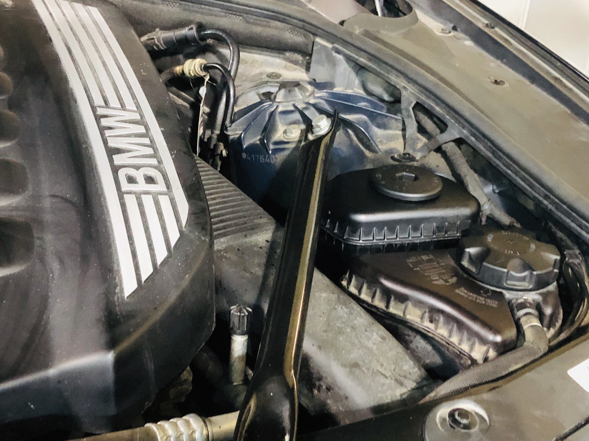

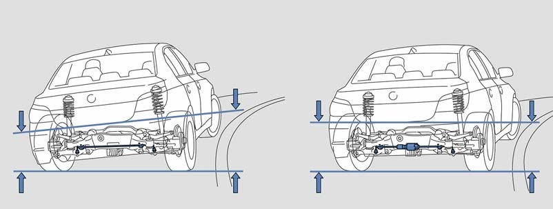

Hola. En un BMW 530, Dynamic Drive es un sistema de control activo de la suspensión que minimiza la inclinación de la carrocería en curvas y cambios bruscos de dirección. Utiliza estabilizadores activos en los ejes delantero y trasero para contrarrestar la tendencia del vehículo a inclinarse, mejorando la estabilidad y la agilidad.
Normalmente si el vehículo esta datado Dynamic Drive por de bajo de capo lleva un deposito para el liquido de estabilizadores activos.
