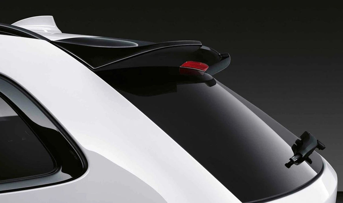

Buenas compañeros!
He estado leyendo que para el G21 lo mejor es poner el alerón/spoiler original ya que el que se vende de aftermarket va pegado y no queda bien.
Tengo uno en mente pero me asalta la siguiente duda:
Mi 330e touring es del 2025, el restyling vaya, entiendo que esa zona no ha cambiado y debería de valer sea del año que sea pero me gustaría saber si alguien me lo puede confirmar. No es barato y no me lo quiero comer.
Entiendo que el restyling ha cambiado algunas cosillas pero eso se debería de mantener igual pero vete a saber!
Muchas gracias!

Según internet, el chico que lo vende y Gemini si que sería válido como imaginaba.
El restyling no ha cambiado nada del portón.

Yo os lo puedo confirmar. Tengo un g21 330e LCI y le puse el aleron performance y todo perfecto. Hazte con algunas grapas de las azules por si se te parte alguna como a mi. El aleron lleva dentro algun tipo de sensor y simplemente es quitarlo del de origen y ponerlo en el nuevo. Al comprar el aleron, en la misma caja tambien viene un deflector que va en los bajos del coche. Lo compre en esta web sobre 640€

Yo tb he puesto el perfomance al g21 y es un buen consejo lo de las grapas
Se tarda unos 30 min en ponerlo y queda muy muy bien

A parte del performance hay otro más largo o solo el Perf y el de serie?
Creo que la he liado y cogido uno normal del paquete M jajaja me tocará revenderlo.
Los de aftermarket que van también con las grapas de serie que tal quedan? Gastarme más de 600 en el alerón me duele bastante la verdad...

En “recambios diez” tienes una réplica por algo menos de 150€. Yo he comprado en esa página la rejilla en negro, añadido delantero y taloneras y todo perfecto, ha encajado de 10.
De hecho mi próxima compra será el alerón.

Pues encontré por wallapop uno original y me lancé sin pensarlo. Era del año 2020 pero venía con referencias originales de BMW.
Tras hablar por aquí, le pregunté de que coche venía y me dice que viene de un 340D paquete M por lo que, con toda seguridad, me va a llegar uno igual al mío jajajaj por eso lo tendré que revender y comprar otro como el que comentas.

no va pegado encima del original verdad? Se saca uno y se mete el otro?
DorianCraft
330e
12 Nov 2024
125
38
En la web pone literalmente:
“Montaje. Instalación sencilla, directamente en los anclajes originales del vehículo.”
Yo entiendo que si, que va atornillado en los anclajes del original, pero sería mejor preguntar en la web para asegurarse.
P.D. Edito para decir que tras mirar la web, en TODOS los alerones pone lo mismo jaja, así que hará que preguntar sí o sí.

alguna novedad con el aleron??
Hola Dorian.
La verdad es que si: El que compré es el del paquete M normal (igual que el mío) así que lo he puesto a la venta por wallapop y en el subforo de serie 3.
El que me recomendó el compañero, según he hablado con la tienda directamente, utiliza los anclajes originales y no va pegado encima del original por lo que lo compraré proximamente!
Si necesitas saber algo más de esto dime!
Saludos!

Si, justo quería saber eso, si va anclado o pegado, porque yo también me lo quiero pillar jaja. Mañana les escribiré yo para preguntar y que me lo confirmen, que depende con quien hables…

Yo diría que el de recambios diez va pegado

Recambios Diez vende los mismos productos que puedes encontrar en AliExpress o Ebay.
Ese alerón para el Touring es enorme, nada que ver con el M Performance original.
Podéis ver fotos reales de cómo queda en las opiniones de usuarios que lo han comprado en Aliexpress
He encontrado esto en AliExpress: ...cho trasero https://a.aliexpress.com/_EyDNg8y
Eso pensaba yo pero me han respondido varias veces diciendo que va anclado a los enganches originales sustituyendo al original... me has dejado preocupado

Si, ese de AliExpress ya lo había visto yo y por las fotos parece el mismo la verdad… Pero como dice el compi, tanto en la descripción del producto como preguntando por el WhatsApp, te dicen que va anclado en los soportes originales, así que no se…
Imagino que no pondrán pegas luego para devolverlo si resulta que va pegado…

Pues luego informáis por favor, porque de 130€ a 500€ va un trecho
Sería una triunfada si al final el spoiler es igual

Hoy a través de su web hice la consulta a dos personas distintas por WhatsApp. El primero me ha dicho que hay que quitar uno y poner el otro, cuando le he preguntado si estaba seguro al 100%, ha dejado de contestar.
El otro muy convencido me ha dicho que va pegado encima del original, así que no se porque me da que sí que va a ir pegado…

j*der... así no te quedas tranquilo jajajaj si alguno se anima que avise!! Aunq imagino que si va pegado se podrá devolver justificando que nos han dicho que no va pegado, no?

Mañana voy a llamar al teléfono que sale en la web a ver qué me dicen por ahí

Acabo de llamar y me han confirmado que va pegado encima del de origen, así que nada, una mierda.
Habrá que mirar otra opción.
