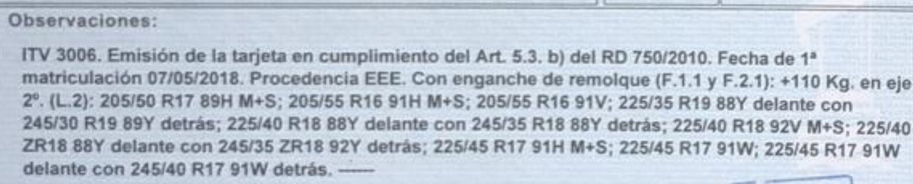

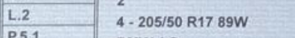

@seitze @Rockedu A ver chicos, que yo soy el primer extrañado :LOL: pero no me lo estoy inventando...
Mi medida "estándar" en ficha técnica:
Las equivalentes supuestamente aceptadas (Observaciones):
Lo que llevo (con lo que venía, que entiendo que es lo normal, y que en la ficha técnica pues por cualquier movida al importarlo han puesto otra cosa, igualmente sale como equivalente en las observaciones)
Mis llantas son BMW Y-spoke 380 17" y con ancho 7J.
Con todo eso, es por lo que os digo que con lo que hay en mi ficha técnica, las 215 no me entrarían ni serían equivalentes según la web de equivalencias... lo de las 225 no lo veo tan exagerado, pero en caso de que no entren o queden demasiado abombadas, ya me lo dirá el del taller (porque le preguntaré y es de confianza y muy detallista concretamente con los bmw, te pone los neumáticos con la estrellita y tal, cosas así). También preguntaré en la ITV previamente.
Tampoco voy a hacer el canelo, llevo muchos años en moto y conozco el tema de 160-180-190... también muchos años conduciendo coche aunque este sea el primero mío propio, y no voy a montar una cosa peligrosa o excesivamente mala... me informaré bien en ITV y taller y listo, pero sí me gustaría saber si alguien aquí ha montado 225/45 en esta llanta
Gracias por contestar de todas formas, a ver si alguien tiene experiencias montando 225 en esta llanta... si no le montaré 205/50 de nuevo y ya está, pero me gustan con un poquito menos de perfil y más anchas jeje

Siendo importado, que no lleve montada una medida errónea y al hacer la ficha, hayan puesto lo que marcaba el neumático...
Pero esa medida no es estándar BMW en los f20 de por aquí . Lo que creo que vale son las observaciones, porque es lo que BMW ha homologado ante industria para el f20.
Tengo las mismas llantas y 215 es el máximo. De hecho para montar 225 he cogido otro juego de llantas
La cosa es que vino con las 205/50 montadas… En fin, un lío. Preguntaré en la ITV a ver si me dejan montar las 215, si no tendré que irme a las 205 pero me jode que sean más caras siendo más pequeñas jajaj (entiendo que es porque tienen más mercado las 225 en general).
Gracias chicos

Vale, es que yo tb me hice lío porque primero dijiste que llevabas las 55 y luego dices que las 50 jejeje
Entonces 205/50. Pero creo que no sabes que el perfil simplemente es el porcentaje respecto al ancho del neumático. Un neumático 235/40 no solo es más ancho que un 225/40, también es más alto porque el 40% de 235 es más
Por lo tanto míralo, el 225/45 es solo 4mm más bajo que el 205/50, vamos que lo que es la altura no lo vas a notar en nada el cambio.
A ver yo en neumáticos de 17 no tenía experiencia y también ando en el mismo caso que tú. Efectivamente 225/45 es una medida con más rotación en los talleres y dan mejores precios, incluso 30 eur menos que en 205/50
Pero mi caso personal es mantener 205 porque el coche y el uso no necesita más, y gasta muy poca rueda. Es decir, si es coche de cambiar ruedas cada 25 mil km como el M135, miro un poco el precio...
Pero este coche lo he comprado con 70 mil km con los neumáticos delanteros cambiados a los 62 mil y los traseros aún lleva los de fábrica (que también los tenían que haber cambiado por años pero bueno, a lo que voy es que gasta poco los neumáticos)
