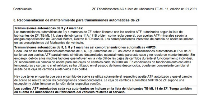

yo tampoco he oído eso. Recomendaciones del fabricante ZF:
Yo lo haría cada 100.000 km o cada 6-8 años, pero vamos, por pura precaución. Todo ello siempre y cuando el fabricante no lo recomiende cada menos tiempo para un modelo de caja específico. En cualquier caso no hay que obsesionarse y, sobre todo, cuando se haga que sea en un sitio especializado.

Si el mismo fabricante ZF (más arriba) te esta diciendo que no requiere mantenimiento, pero RECOMIENDA cambiarlo cada x kilómetros y no menciona nada de tiempo.
Pero si tu quieres cambiarlo cada x TIEMPO eres libre de hacerlo, pero un taller NO puede (no debe) contradecir al fabricante, y menos con 2 años que me parece una tomadura de pelo...

La diferencia está en que el aceite motor el fabricante/marca recomiendan cambiarlo por kilómetro o tiempo/años, que suele ser 2 años
Sin embargo ZF no menciona nada de tiempo/años, SÓLO kilómetros
Si crees que el atf se degrada al cabo de 8 años sin mucho uso/km pues sí que es una opinión personal
Salvo que tengas una prueba de laboratorio que lo demuestre...(no me valen videos de YouTube)
