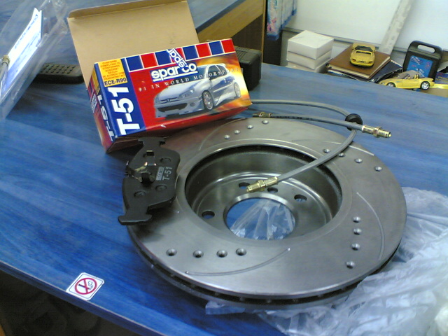

Sparco T51, mismo comportamiento que las Ferodo pero no chirrian, eso si, hay que rodarlas bien.
Para un uso tranquilo las de serie van bien.
Si te vas a meter esos lios pon tambien latiguillos metalicos, se notan.

Tigre, veo que sigues con las mismas gracias, a ver si te reciclas (o dejas de decir chorradas)
Comentaste lo mismo hace dos años cuando puse esta misma foto.

Samux, yo lo pille todo en JMC Motorsport en Burgos. Igual no es lo mas barato, pero al final el resultado es que te olvidas de problemas de cualquier tipo.

No te pueden poner pegas en la ITV por los latiguillos ya que tienen exactamente la misma certificación que los originales y no realizas ninguna alteración del comportamiento del vehículo, lo mismo pasa con los discos perforados si respetan las medidas originales del fabricante.
