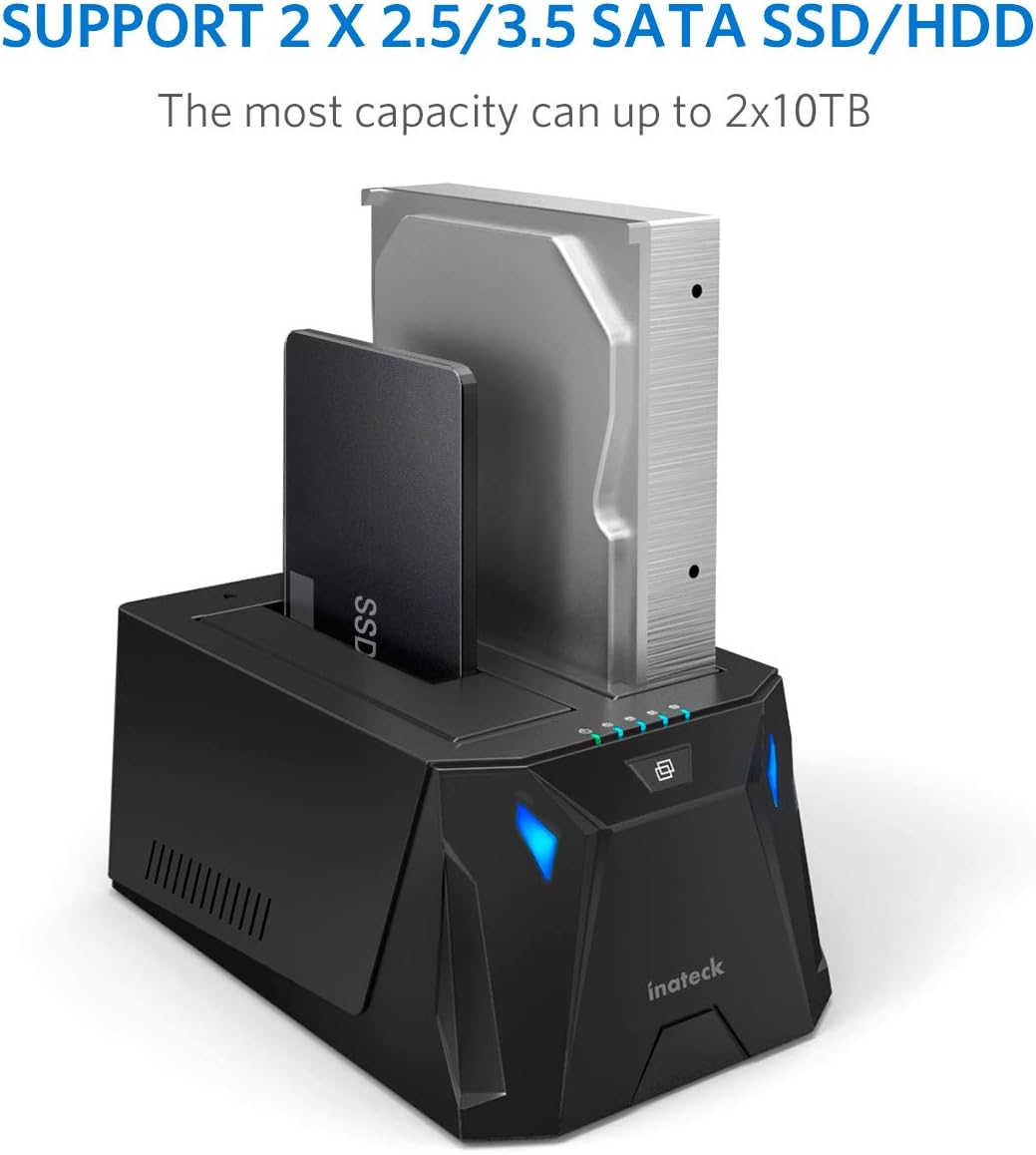

Y otra duda, que me recomendáis para clonar el HD actual al SSD para no tener que reinstalar el sistema operativo (W10) y el resto de programas que tengo.
Una clonadora por HW como ésta:
