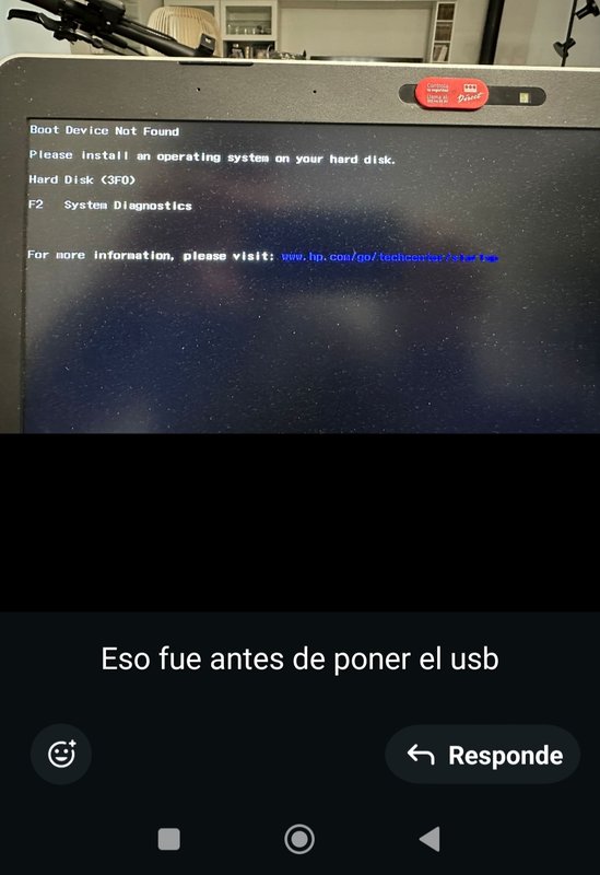

Nada más arrancar nos sale está imagen

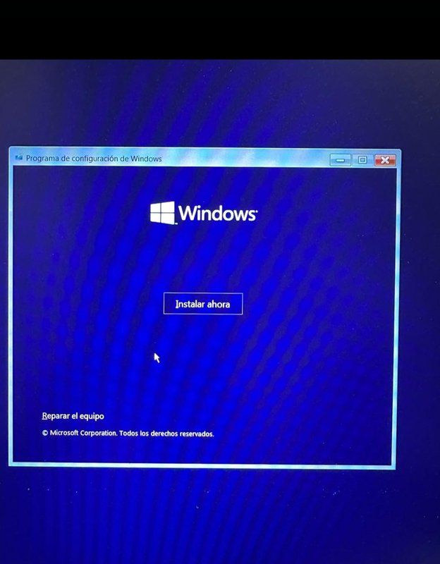

Al arrancar con un Pen nos sale está otra

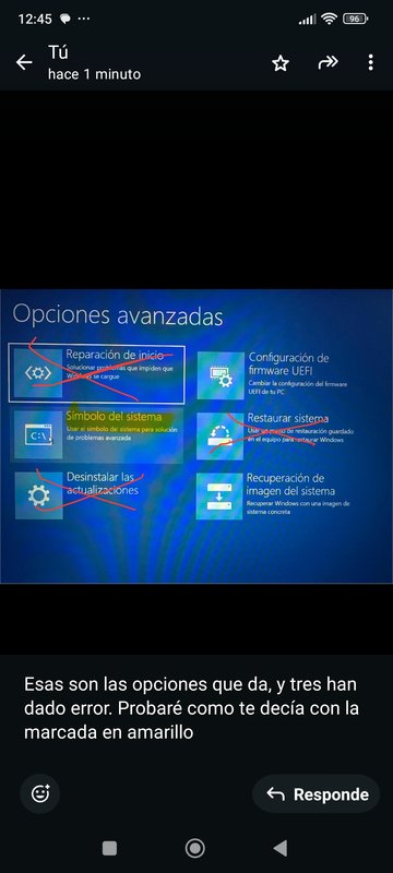

Y por último mi hermano ha conseguido llegar hasta aquí y no sabemos que opción elegir PARA Recuperar/ copiar los datos.
ahí te está diciendo que no detecta disco. Has lo que te dije del livecd de linux y si no lo ve es que está KO el motor o lo que lo alimenta, que no los datos, que esos siguen en el disco

pero si le pone "device not found"
de hecho
El código de error 3F0, o "No se ha encontrado el dispositivo de arranque", generalmente indica un problema con el disco duro o SSD del equipo. Esto puede deberse a un fallo físico del disco, un problema de configuración del BIOS o una falla en el proceso de arranque del sistema operativo.
Posibles soluciones:
  1. 1. Revisar la conexión del disco duro:
    Asegúrate de que el disco duro o SSD esté correctamente conectado a la placa base.
  • 2. Restaurar la configuración del BIOS:
    Ingresa al BIOS y restablece los valores predeterminados, guardando los cambios y reiniciando el equipo.
  • 3. Probar otro disco duro o SSD:
    Si tienes otro disco duro o SSD disponible, intenta probarlo para descartar la posibilidad de que el problema esté en el disco actual.
  • 4. Utilizar la herramienta de diagnóstico del BIOS:
    Algunas computadoras tienen una herramienta de diagnóstico incorporada en el BIOS para verificar el estado del disco duro.
  • 5. Realizar una prueba de disco SMART:
    La tecnología SMART (Self-Monitoring, Analysis and Reporting Technology) permite verificar el estado del disco duro y detectar posibles fallos.
  • 6. Considerar un reemplazo del disco:
    Si el disco duro o SSD está defectuoso, es posible que debas reemplazarlo.
  • 7. Contactar al soporte técnico:
    Si ninguna de las soluciones anteriores funciona, es recomendable contactar al soporte técnico de HP u otro fabricante del equipo.
En resumen:
El error 3F0 es un problema común relacionado con el arranque del equipo. Revisa la conexión del disco, restaura la configuración del BIOS, prueba otro disco y utiliza las herramientas de diagnóstico disponibles para solucionar el problema. Si persiste el error, considera un reemplazo del disco o contacta al soporte técnico
Desde el USB con el instalador de windows... ahi te sale REPARAR EL EQUIPO... que basicamente lo que has de hacer es FORMATEAR EL SECTOR DE ARRANQUE que es el que esta dañado... y deben de salir te mas opciones pero tendera a restaurar el equipo tambien y eso borra tus datos de usuario.
Ve a reparar, y ahi dentro a ver que te sale, por que desde el USB si que tiene que poder hacer una reparacion de arranque.
Pero antes de toquetear con el USB, entra a simbolo sistema desde el menu de recuperacion:
De momento no hay suerte.
Mi hermano no se atreve con Linux y de las opciones que le da ha probado con ,3 y le da error, va a intentar probar con la marcada en amarillo.
Cada vez lo veo peor.
Gracias
La opcion en amarillo es donde tienes que entrar para ejecutar el comando CHKDSK y reparar el sistema de archivos, pero es un poco mas complicado, por que quizas necesites mas variables y ejecutar otros comandos de reparacion
Prueba esto primero antes de lo del USB
Aqui tienes como se hace mas o menos:
