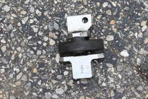

Nando fer 22
bmw e46 330ci
7 May 2015
5.485
1.834
@Inferno hostias cuidadin así no vienen empaquetados los meyle hd vienen así siempre
