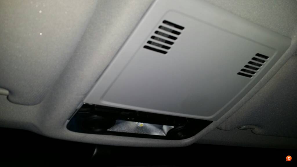

Como se desmonta el plafon de las luces del techo delantero y trasero? Quiero cambiarle las luces y nose como sacarlo.

Una imagen (bueno dos biggrin) valen mas que mil palabras
Resumiendo, con un destornillador plano y fino o alguna tarjeta o espátula plástica tienes que presionar sobre las dos clemas metálicas. Otra opción es desmontar el parasol para poner meter la mano y presionar hacia abajo el plafón.
El trasero es igual, pero se quita mas fácil. Bueno el mío es un E92 con pack iluminación y el trasero se ve distinto a la foto que pones, pero el tema será parecido...

El mio tambien tiene el pack iluminacion, dandole a esas pestañas sacas la caja entera verdad?

si alvaro, usa una targeta de credito que no valga o algo similar, tiene su trabajo pero sale :)

Ah, ok, pues mi plafón trasero es muy parecido al delantero, el tuyo se ve mas pequeño. El tuyo lleva alarma de serie??? lo digo porque creo recodar que por ahí estaban los sensores.... pero bueno, para el tema da igual. Si, sale toda la caja.

Puedes cambiar las bombillas sacando sólo el plástico blanquecino y los laterales, bueno, mejor lo ves

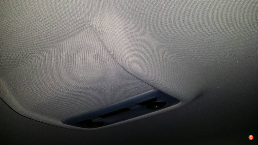

Si tus luces de lectura están "protegidas" por una tapita de plástico trasparente (cosa que creo que pasa en todos los pre-LCI) olvídate de acceder a ellas como sale en el vídeo que pone el compañero. Tendrás que acceder como te he dicho....

Yo la última vez desmonté quitando el tornillo del parasol metes la mano y lo bajas

Me resulta imposible quitar el plafón para cambiar por bombillas led. En las fotos del principio no consigo ver claramente por donde introducir las tarjetas de credito. Incluso la posibilidad de meter la mano por el agujero del parasol no la capto. Alguien podria echarme una mano para poder cambiar las dichosas bombillas. Incluso alguna foto seria interesante. Muchas gracias. Ah, por cierto mi BMW es 320d 163CV e91 del 2006 preLCI.

Lo mas comodo es quitar los 2 tornillos que sujetan los parasoles, que estan debajo de unas tapitas, asi el techo cae en la zona delantera y puedes meter los dedos por el borde del techo para presionar esos muelles que se ven en la foto anterior.
