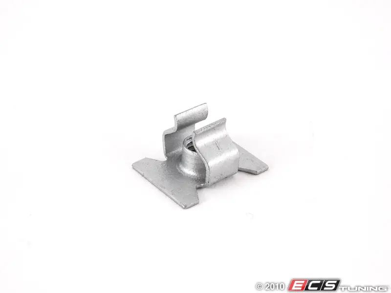

En el compact lleva una pieza metálica que aguanta la sirena con ese tornillo, pero esta se aguanta al chasis con una grapa de plástico que lleva rosca y se pone en un gujero cuadrado que está en la chapa del chasis, dicha grapa yo la he puesto metalica
Eduma
320 CI CABRIO
21 Oct 2005
53.973
95.342
Esa grapa es metálica y da lo mismo que sea Compact, el sitio donde va es el mismo.

j*der eduma eres el mejor, pues sospecho de esta grapa porque en el manual pone que es de plastico
Eduma
320 CI CABRIO
21 Oct 2005
53.973
95.342
Ese no es el problema de tu alarma, la sirena está aislada completamente.
